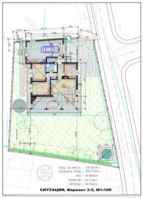

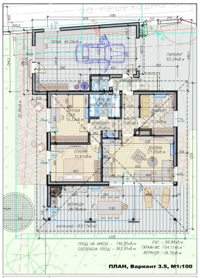

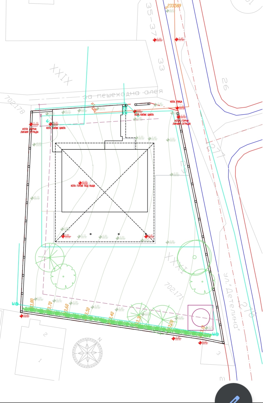

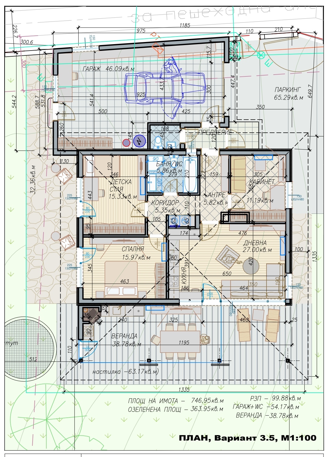

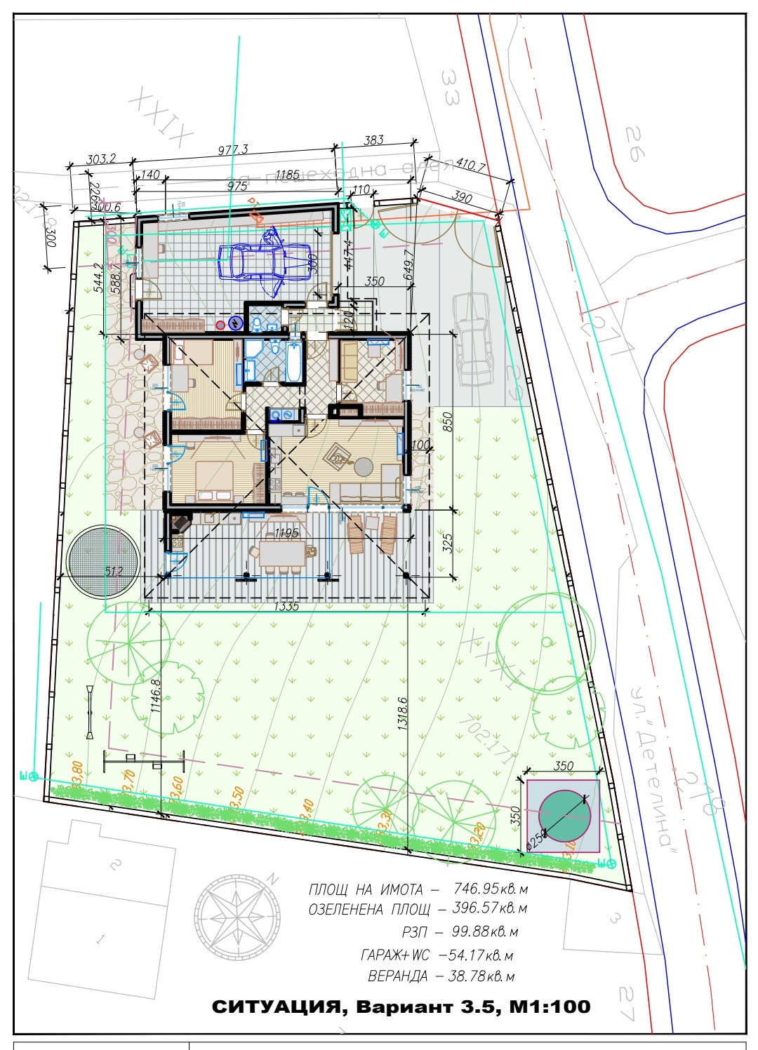

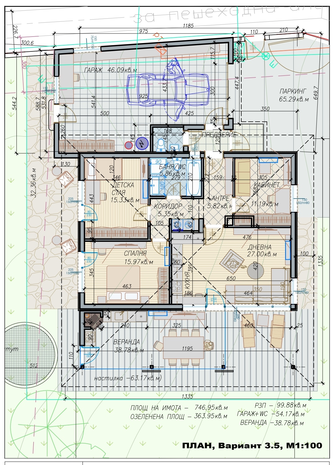

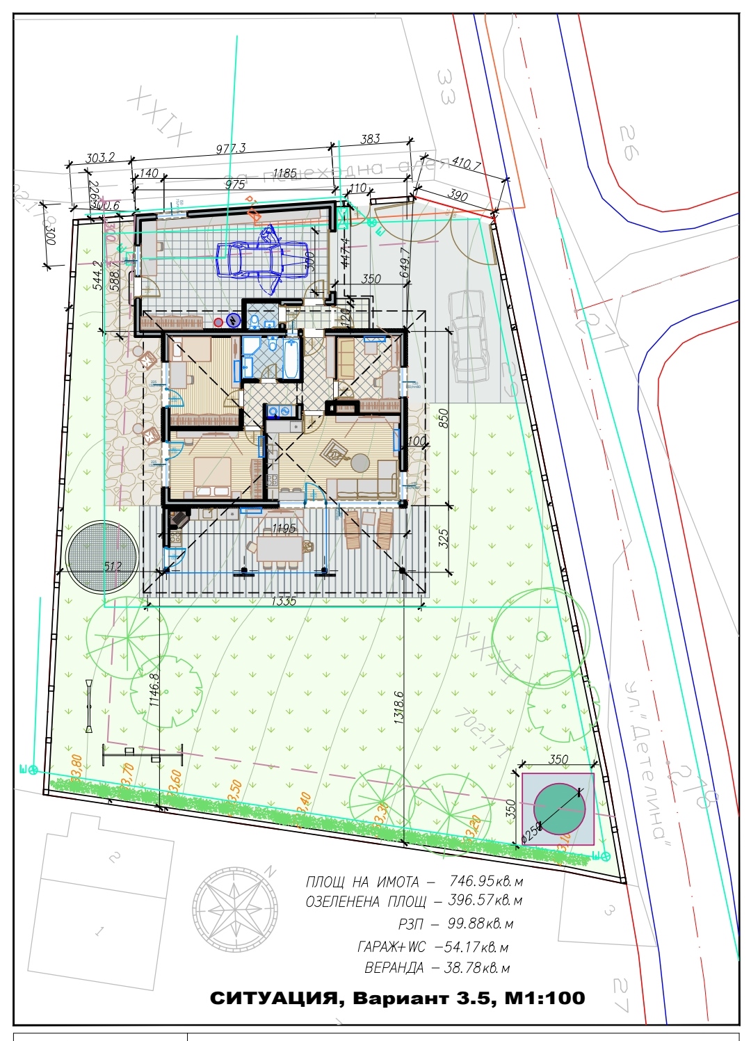

Последните промени от днес са прозорци в гаража към улицата и двора и няколко дребни размествания и разширяване на вратите и прозорците към верандата . Следва фиксирането на кота нула и разрезите, но имам дилема с нивото на нулата, понеже верандата е дълга, а искам никъде да нямам стъпала към пътеките и двора и ще трябва да я избираме много внимателно, за да може прехода от верандата към моравата да стане без да се задига много терена на североизток от към оградата.

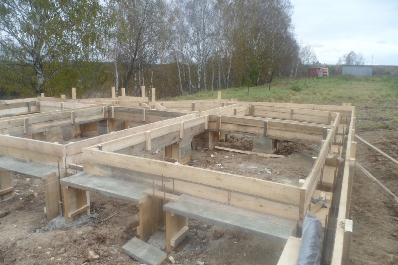

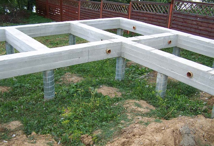

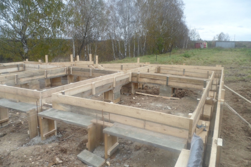

Като най-добро и евтино решение бих ти препоръчал:
1..Малък брой големи стъпки, да речем 6 или 8бр. с голямо разстояние между тях да кажем 6м, да слязат на 2м под терена, без да включваш насипа в тази височина;
2..70см рандбалки;
3..Трамбован чакъл поне 70см, хидро и топлоизолация, плюс армирана замазка. Целта е пода и неговият полезен товар, доколкото е възможно да не тежат върху стъпките;
4..Ст. бетонни колони;
5..Ст. бетонни греди с Н=45-50см, да направят една хубава рамкова конструкция да поеме земетръса.
6..Образуваните от ст. бет. греди квадрати ги делиш на 3 и слагаш по 2бр. ст. греди през 2м.
7..Отгоре дървени греди и дървен покрив, може и с керемиди.
8..Добре е да няма вътрешни стъпки и колони, така, че всички да са в периферията. Това ограничава ширината до към 6м, „Г“ образната форма обаче решава този въпрос давайки площ от 108м2, които можеш да редуцираш до 99.
Така ще може на сравнително приемлива цена да се укрепят основите, ако след няколко десетилетия се появят проблеми. Още една причина зетьовете да те споменават с добро. :partyman: :heart:

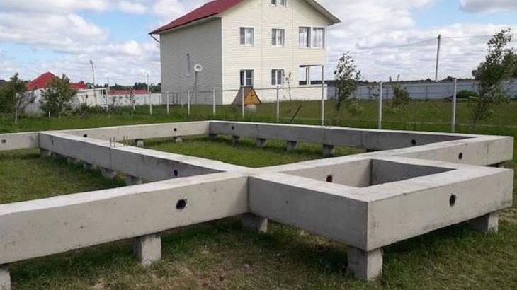

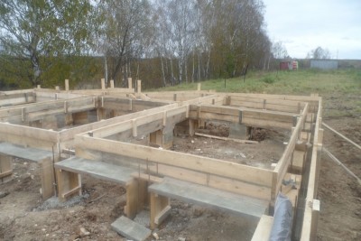

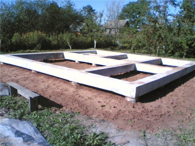

Blue си изпя фантастичната песен отново :) Този път гарнирана със снимки
от руски сайтове, пак добре че не са хамерикански или канадски...
Аз се обзалагам, че няма да омешат материалите толкова, колкото
манджата на Blue, и по-добре. Все пак ако се придържаме към
традициите и възможностите на българските строители, резултатът
ще е по-предвидим.
Идеите на проектанта не трябва да надвишават възможностите
на строителите и технологиите в мястото на строежа.

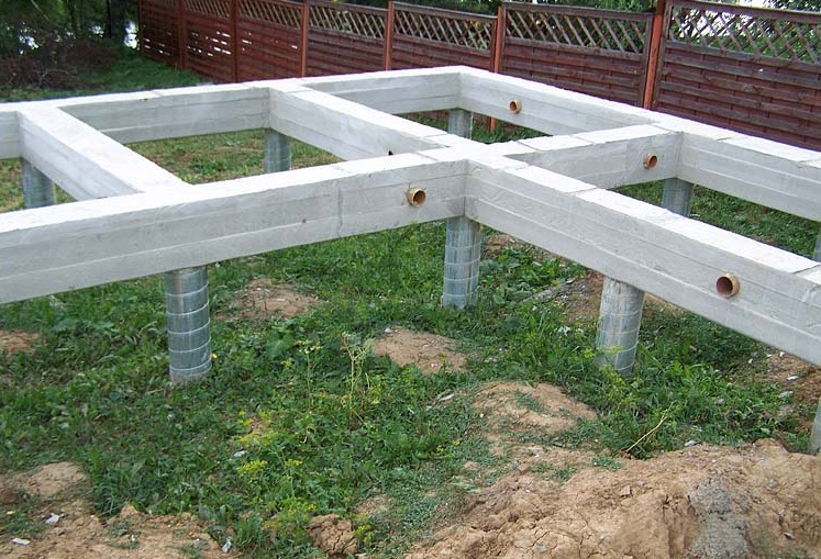

Преди години твърдях, че основите трябва да са от по-як бетон, отколкото връхната конструкция, почти всички останали ревяха, че бетона в основите трябва да е един клас надолу, ръгаха железа в основите и се осланяха на постулати от времето, когато основите бяха само от бетон. Сега нещата се изравниха. Бъдещето обаче продължава да е на страната на BLUE, прилагането на водоплътни бетони за основите се разширява и аз лично не виждам икономическа логика от спестяването на 20лв на кубик бетон при положение, че армировката се поставя в условията на вариращ риск от корозия. За капилярното покачване в бетона да не говорим. И понеже водоплътния бетон е традиционно един клас над „обикновения“, предсказанието на BLUE започна осезаемо да се материализира. И това е така, не толкова за това, че той има пророчески дарби, колкото поради факта, че това е изгодно за строящите.
Такава ще бъде и „процедурата“ по ревизия на „традиционните“ методи за фундиране на малки къщи. Като гледам възможностите на строителите и технологиите в някой конкретни „райони“ и какви основи са наблъскали на някой къщи ми се иска тази технологична промяна да се движи по-бързо.
Архитекта какво е правил не знам, ама имаше издумкана една голяма „Т“ образна шайба, която за да поеме всичките тези хоризонтални сили трябваше да има дълбоки основи; и понеже е хубаво всички основи да са на едно ниво и тези дето не трябваше и те станаха по-дълбоки, красота във вид на антисеизмичен шедьовър.
Последна промяна от BLUEPUPIL на ср май 06, 2020 2:46 am, променено общо 1 път.
BLUEPUPIL - майстор
вт май 05, 2020 4:36 pmРуди написа:

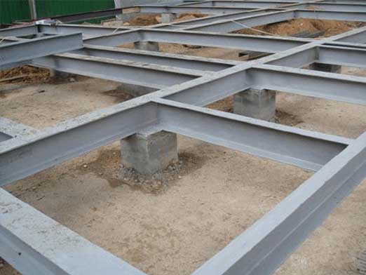

Blue си изпя фантастичната песен отново :) Този път гарнирана със снимки от руски сайтове, пак добре че не са хамерикански или канадски...
Ама кажи, не ти ли харесват стоманените рандбалки върху бетонните стъпки?
Няма влага на ниска цена!
Жалко, че не са направили отгоре ст. бет. колони със стоманени греди „омешването“ щеше да е вдъхновяващо.
