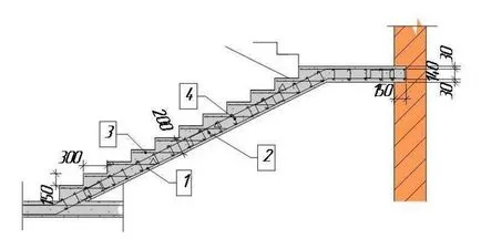

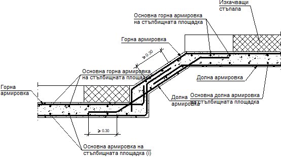

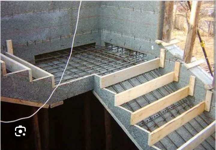

3. Изкъртиха преебаните стъпала:
Тук се вижда, че армировката не е там където е трябвало да бъде. На едното стъпало е на правилното място (почти), но пак се беше спукало(малко).

Аз на снимките не виждам носещата армировка на стълбите.

Lutchezar - майстор
съб апр 26, 2025 8:02 pmkivanov написа:
Може ли малко повече информация за кои стълби говориш? И какво да погледна ;)
За тези които са изкъртени и наново армирани.
Липсват долен и горен слой армировка под стъпалата.

За стълбището казват че нямаш напънати пръти (пързалката) но не мисля ще е проблем за 5 стъпала.
