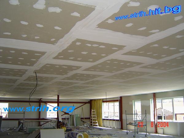

Плоскостите се редят напречно на скарата, като се захващат по твоя 2-ри вариант. Единственото което мога да добавя, е че през ред трябва да ги разместиш шахматно. Виж тези снимки, ако се вгледаш ще видиш скарата и как са закачени платната.

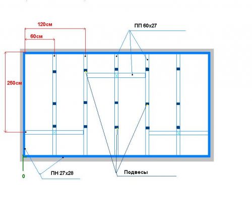

tedo - помощник
Остават ми около 25см. от последния профил до стената.
Няма възможност да се приближи повече.
Има ли опасност да се получи увисване?

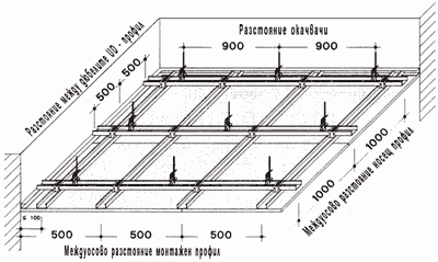

hricava - специалист
Това е моя вариант на правене на таван. Видях го от руснаците и за да ви покажа нагледно вижте картинката и обясненията към нея, които преведох. Това е практически вариант. Няма нищо общо с спецификациите на Knauf и изчисленията, които те правят за натоварване. При този вариант с броя окачвачи, които се слагат се постига даже преоразмеряване на сумарната тежест гипсокартон и метално скеле. Според спецификациите на Knauf гипсокартонените плоскости не следва да се закрепват с винтове към UD профилите по краищата на стаята. Този въпрос е спорен.Аз лично си ги завих и към UD, след като прочетох достатъчно за и против. Държа да подчертая че съм абсолютен любител, никога не бях правил нещо от гипсокартон и съм започнал от нулата, както започват много от вас. На мен ми е коствало много време на четене на системите Knauf и Rigips, но дай добрите практически съвети по които съм се водел това са на руснаците. Странно защо в България всички "майстори" или си крият "занаята" или просто нямат или не могат да работят в интернет за да споделят с другите ценен опит :)
На рисунката е даден основния принцип на разположение на профилите и окачвачите за стая с дължина 3м 60см и ширина 3м. Всеки CD профил се закрепва в пет точки, двете точки на закрепване са по края на стаята/къдено CD60х27 влиза в UD27х28/, останалите точ
