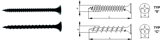

а дали може да хващам окачвачите за ЦД с рапиди а не с копчета защото немога да намеря

MaistorqgA написа:а дали може да хващам окачвачите за ЦД с рапиди а не с копчета защото немога да намеряНе слушай subzero, а си купи копчета.
subzero не подвеждай човека за рапидките, тъй като просто няма как да прилепне главата на рапидката към окачвача. Просто при навъртането на рапидката до края почва да се върти безконечно, тъй като тя е конусна от вътрешната страна
MaistorqgA
- Мнения: 68
и аз така си помислих , няма да бързам тогава ,ще намеря
