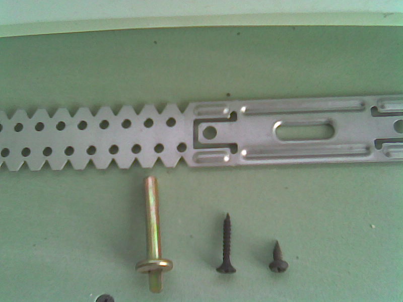

marian1 написа: Дюбелите - ползвам 2 варианта - гредарски пирон или импакта - много по удобно е и не отплесва по профила - особено ако ти е необходимо несмачканЗа импакта - подкрепям с две ръце! Отдавна не си нося чук за монтаж на профили. Ползвам го само за металните дюбели. Миналата седмица разглобявах едни стени и си отпсувах при демонтажа на профилите монтирани от едни колеги. После се изкефих като стигнах до моите , но за кратко всички дюбели се развиха, но се оказа, че съм залепил UW-то с уплътнител за плочките на пода![]()
