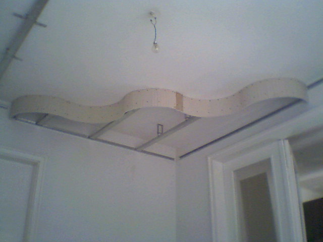

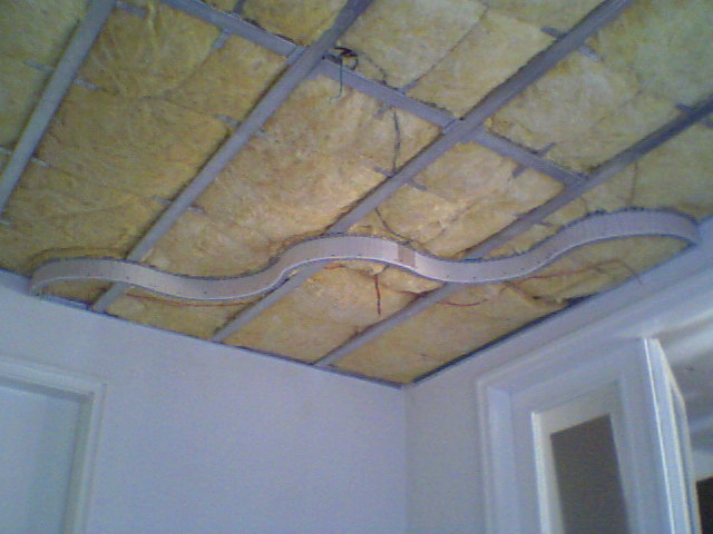

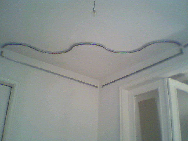

.... и ето най-накрая дойде дългоочаквания момент за ремонта в къщи.
Преди да започна преграждането на порталната врата първо изолирах таваните с гипскартон и вата
