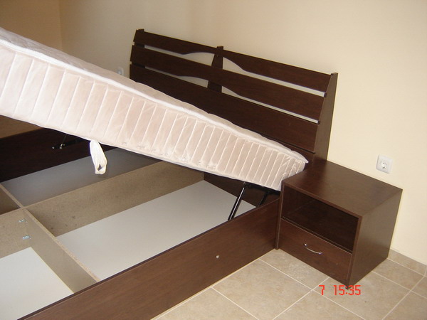

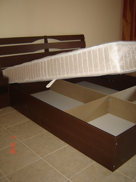

PPP написа:
Не знам, не съм специалист, но определено тези ъгли ме дразнят и ми се иска да нямам такива... А искам леглото да бъде с повдигащ механизъм.
Сигурно има решение на това което искаш, но ще трябва да го обясниш подробно.
Fortune - специалист
PPP написа:
Вземаш си тогава еднолицев матрак и механизъм за повдигане, сковаваш един правоъгълник от 4 дъски, с размер, малко по-малък от размера на матрака, така че той да ляга върху тях и готово. Ако е голям размер може да сложиш напречно една дъска, или две както е на фотото. За дъно, да не ти се цапат нещата, лист фазер или тънък МДФ.
Ето:

PPP - специалист
Fortune написа:
PPP написа:
Да, точно такова нещо искам, много благодаря! :)
