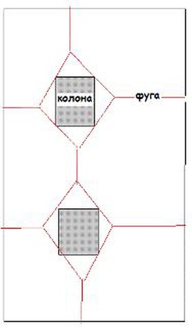

До някъде е прав но повече се отнася за цвета.Като забележка не са ти оразмерени правилно полетата, около колоните ще ти се напука бетона.Виж скицата по долу и потърси повече информация.
hkoko - специалист
нещо такова трябва да е:
полета и ффуги
987987 [640x480].JPG (17.62 KиБ) Видяна 12410 пъти

Шоко , и ти бъркаш доста нещата ,според мен, но в друга посока .
Моля само някой да смали снимките понеже не може да се чете така...
Не съм съгл . с теб за разпол. на фугитеее, за съставът и действието на на посипката , и за втвърдителя ... ии за вибромастара .
Може и да не съм прав , да не се изроди разг. у спор :-D
