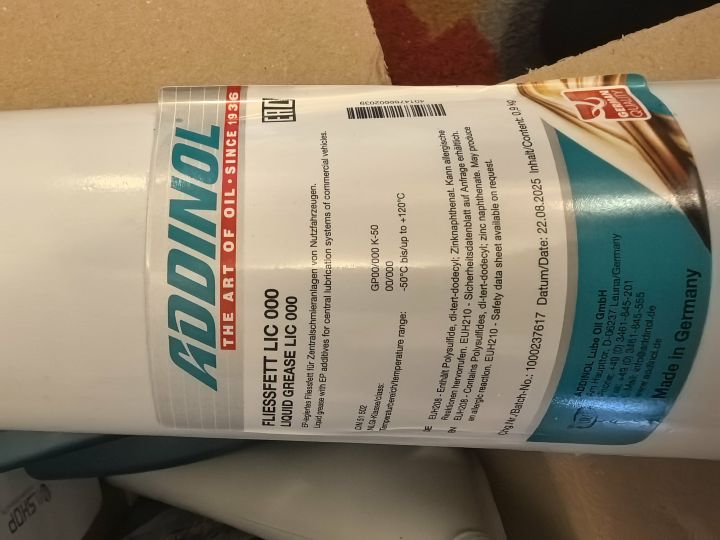

Аз съм си готов с 2т маслото . И за нафтата , и за градинските 2т уреди. Взех си и грес за редукторите по шлайферчета NLGI 00/000, че нещо зор малко с точно тоя вискозитет при нас.

И аз си мислех преди време за адинойл, ама като ми отвори очите за сейбър-а на амсойл ще си се придържам към него. С едно шише от кварта може да се забъркат 38л гориво при отношение 1:40, и 47л при 1:50 - това масло ще бие и щилската, и хускварненската синтетика като шкембе у дувар, а идва дори по-евтино от тях, и най-важното не е еко-био разградимо. Действително в него си има и стабилизатор на бензина - проверих им на официалния сайт. Аз съм заклет фен на амсойл, след като им тествах първите двигателни масла на времето, и от тогава само тях използвам. Така или иначе цяло шише едва ли ще изгоря за една година, па и цената му е доста добра според мен. За момента само един се престраши да звънне - да пробвал, как ще е спрямо синтетиката на хуск, че нещо им нямал много доверие на американците масла :lol:
