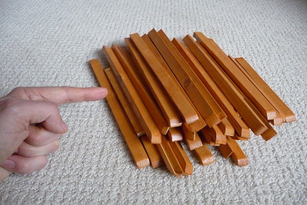

При много тънки летвички обаче (6мм да речем) ако подаваш бавно и същевременно на макс обороти - тогава може да се кара с водач защото зегето успява да компенсира кривината - тоест успява да реже не в плоскостта на ножчето а малко накриво от нея, тоест успоредно на водача.
