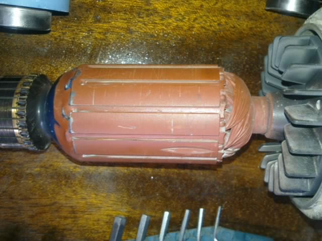

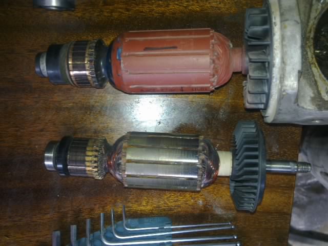

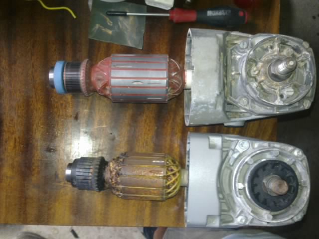

В тази връзка пък как е било едно време , как е сега. Пресен случай : днес ми донесоха два шлайфа за профилактика , стари машини, един голям стар бош 2квт и една шлифовалка малка до около 1квт , не се четат надписи спец на малкия , карам по окомер , но мисля , че е на Suhner марката.
Та тракнах две три снимки и сравнение с ротори на по-нови "актуални" машини , като големия е пак бош на профи шлайф 2.2квт . Сравнението с малкия пък е с ротор на бош 900 ватов модел.
Това с размерите им как да е, старите флексове определено са доста по-масивни роторите им. Новите едни изцедени такива... По-важното е, че ако се вижда добре на снимките роторите им са яко обмазани допълнително. Това няма как да се надере току така, или пък да избие ей така , щото днес е решил :)
След профилактиката , ключ, добавен ел.мек старт на големия , смяна на смазка , поправка на ел част на малкия след некадърен преден ремонт + нови четки , тръгнаха и двата перфектно .
Сравнение ъглошлайф Бош стар тип 2.0квт с нов тип Бош 2.2квт
Сравнение ъглошлайф марка неизвестна ( suhner предполагам ) до 1квт ( пак предполагам ) с бош 900 ватов нов тип.
Още една снимка на малкия , да се види как е обмазан обилно и защитен подобаващо. Вечна работа !

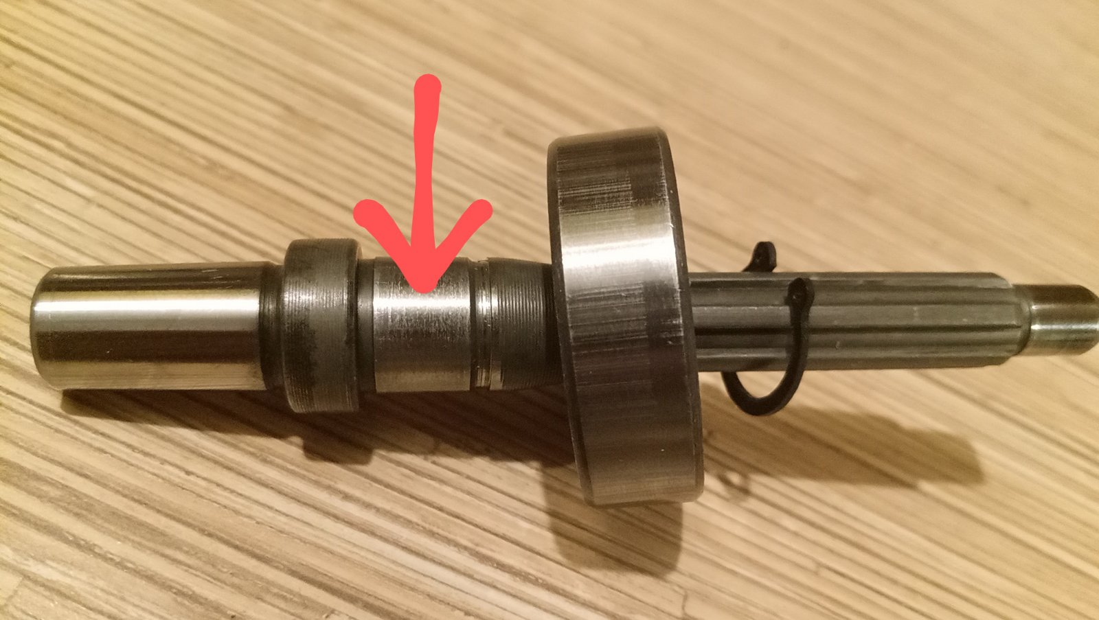

Ще правя сбирщайн магнитна бормашина и за целта купих от продавалниците една вехта българска бормашина БЗ 16. Пръснал съм я за профилактика и имам въпрос. Шийката на оста на патронника е -0,03 и се надява на предния лагер твърде айлак. Вярно, че е осигурен със зегерка, но се получава малко неприятен аксиален ход и би било добре ако може да се избегне. Това някаква технологична необходимост ли е, или шийката е изпусната по рождение? п.с. лагера не е превъртал.

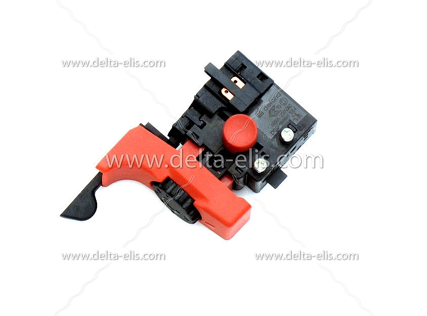

Перфоратор Елтос (Спарки) - загуби се плавното регулиране на оборотите от спусъка.
При натискане до край върти на макс. Вероятно повреден потенциометър или тиристор.
Усях да откача превключвателя на посоката на въртене.
Да но това в което са напъхани тиристора и потенциометъра как се разглобява :?
За съжаление преди години сменях ключа заради повреден превключвател на посоките и сега не мога да открия другата част, която беше изправна :sad:
