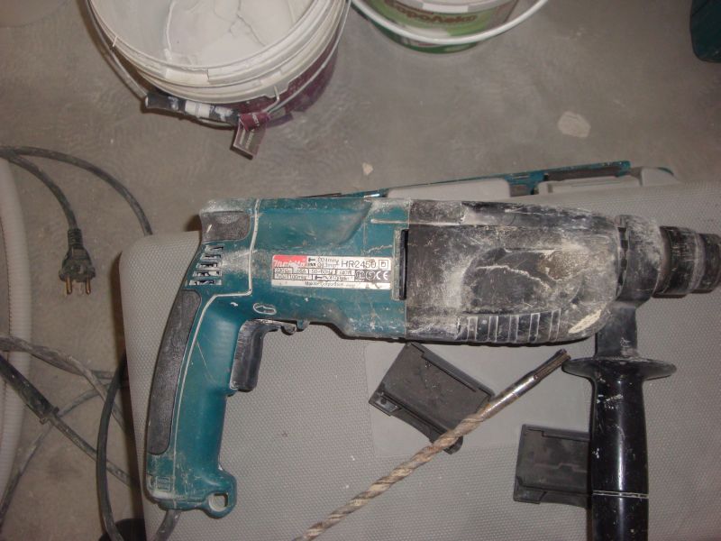

2450 имаме в отбора май нямаше опция за къртене
2440 имаме също и той така.....за големи 24 мм са слабички...инъче за 10-12 са перфектни и аз съм им фен на макита....имам доста макити акумолаторните машинки имаме вече около 10 броя ..желязни са
А ето го дядото в действие с райдера
