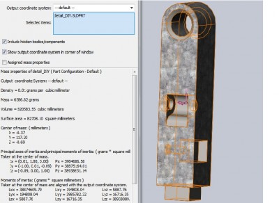

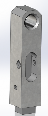

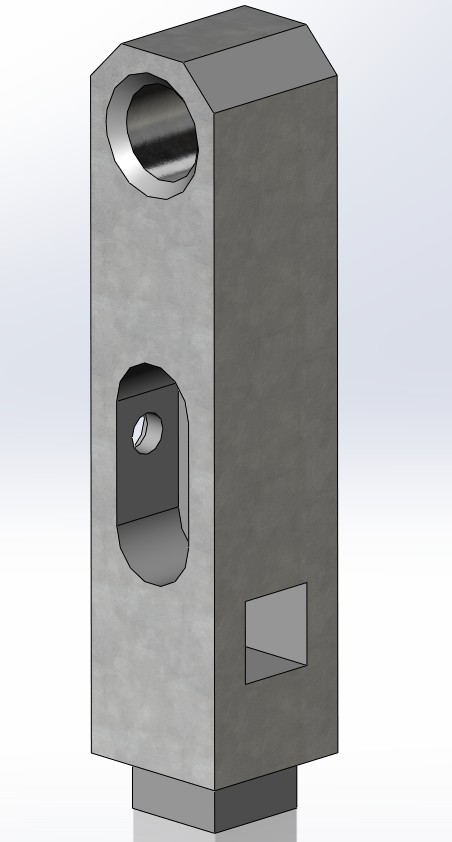

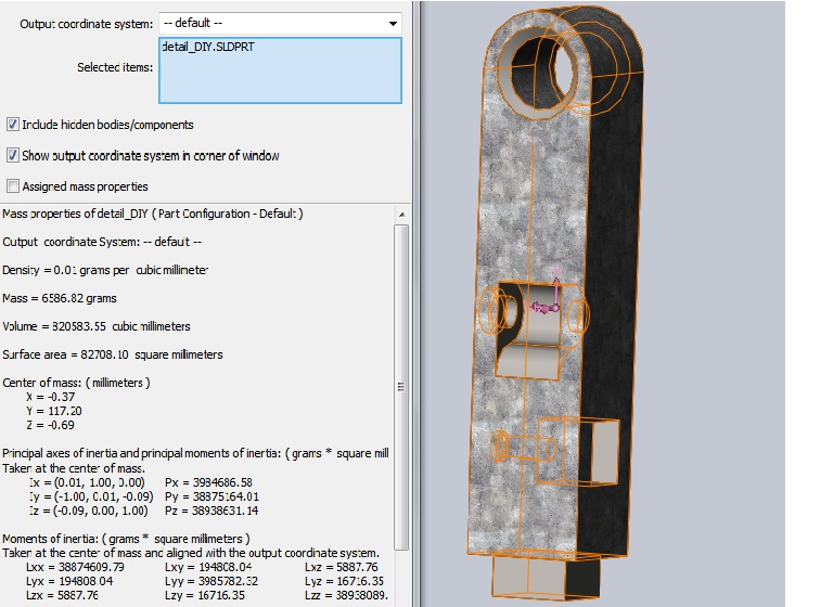

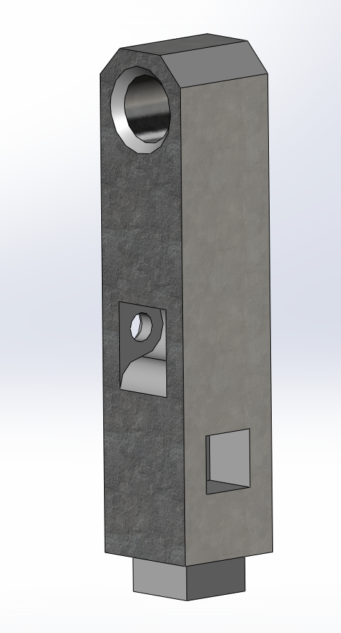

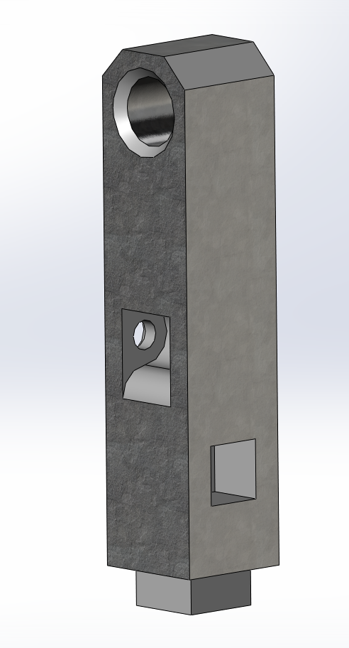

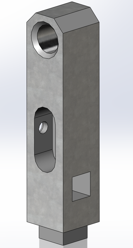

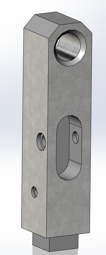

Не е ясно какви детайли ще влизат в квадратните отвори, помисли евентуално ако конструкцията позволява- те да са тип"шпонков канал" и да могат да постигнат с мех. обработка- фрезоване.
Също и ако закръглението в горната част на детайла (ако е само дизайнерско)се замени с фаска- пак да дойде от фрезоване, иначе да го направиш този радиус от метална за готовка квадрат 60х60... също не е мн. технологично.
Тъй като не знаем каква точно е конструкцията , а и ти сам решаваш колко да покажеш по нея- може да дадеш ако искаш информация за детайлите, които се асемблират заедно с този детайл, който си показал, за да можем да измислим евентуално нещо за опростяване на нещата.
