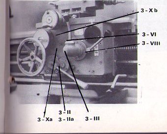

За С11 е ясно, ама не се сещам точно модела за този който говоря. Може да е друго де
. На супорта имаше приспособление (лост), който връща ножа назад без да въртиш колелото (подобно на чешката Сбрьовка). 100% съм сигурен, че бяха български правени за училищата. Работил съм на такъв мнооого отдавна
. Ако някой се сеща кой е модела нека каже.
sek.1
- Мнения: 532
gogo7777 написа:За С11 е ясно, ама не се сещам точно модела за този който говоря. Може да е друго деТова за което говориш най вероятно е 5 позиционния изключвател . Той се явява вид екстра и се е поръчвал към машината отделно и съответно се е плащал допълнително . Лост 3 - ІІ на снимката . Както и конусния линеал той е опция за нарязване на бригсови резби .. На супорта имаше приспособление (лост), който връща ножа назад без да въртиш колелото (подобно на чешката Сбрьовка). 100% съм сигурен, че бяха български правени за училищата. Работил съм на такъв мнооого отдавна
