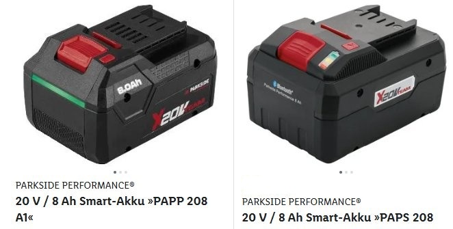

От днес в Кауфланд са пуснали новите модели смарт батерии 8Ah, били с по-добра електроника и оправени проблеми спрямо предишните смарт 8-ци, на снимката ваше ляво са новите подобрени модели с дългата лед лента в зелено и ваше дясно, старите проблемни смарт 8-ци батерии:
