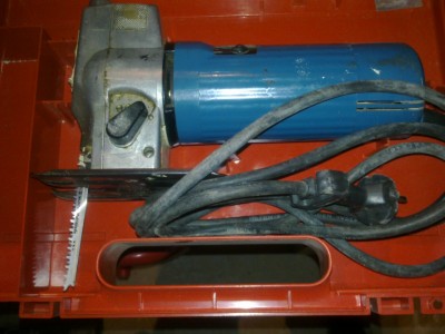

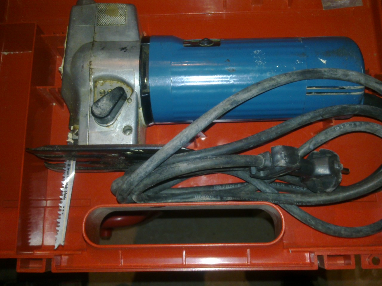

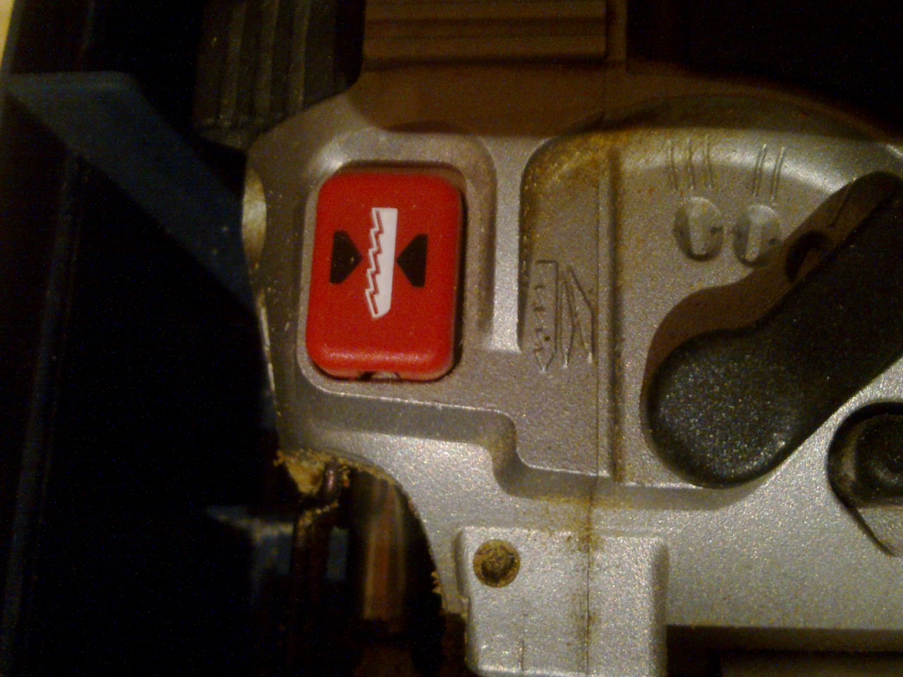

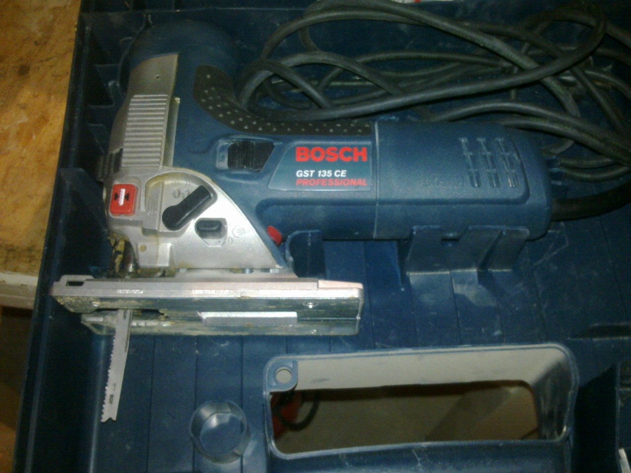

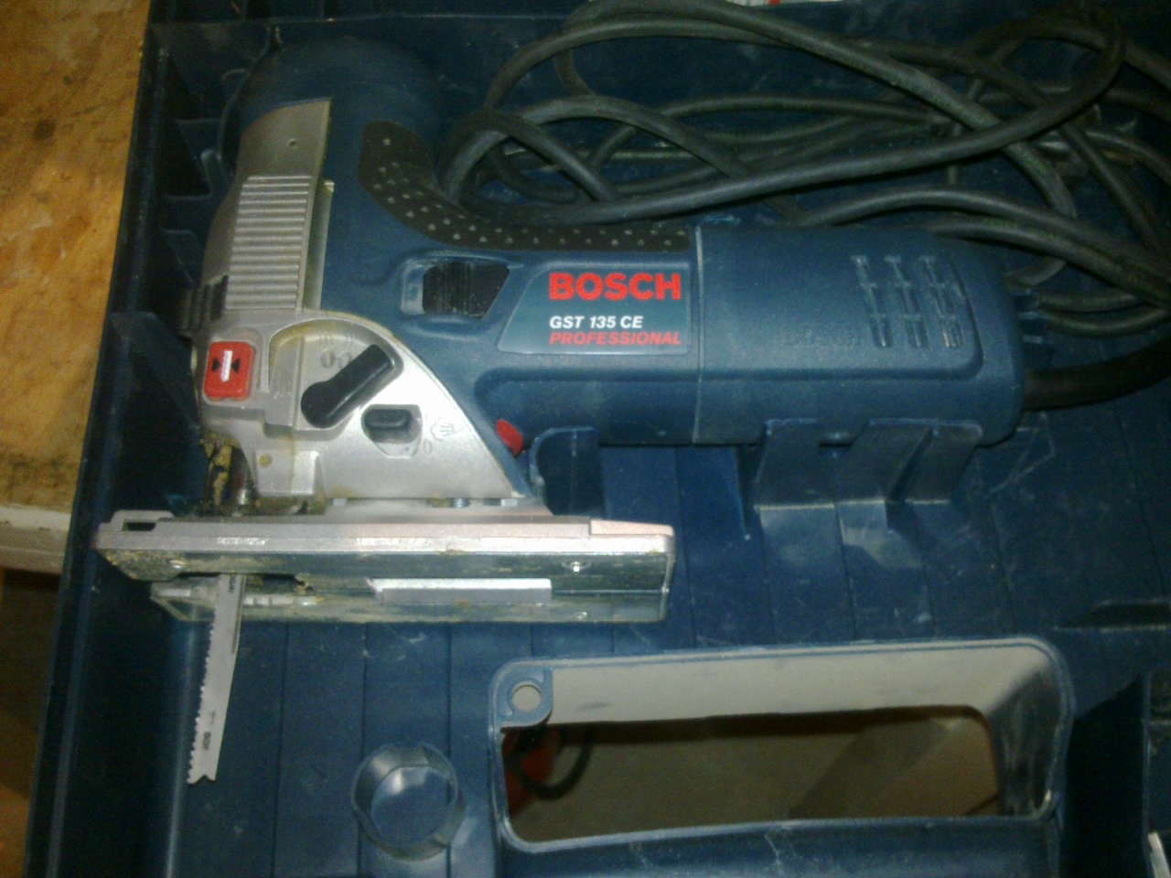

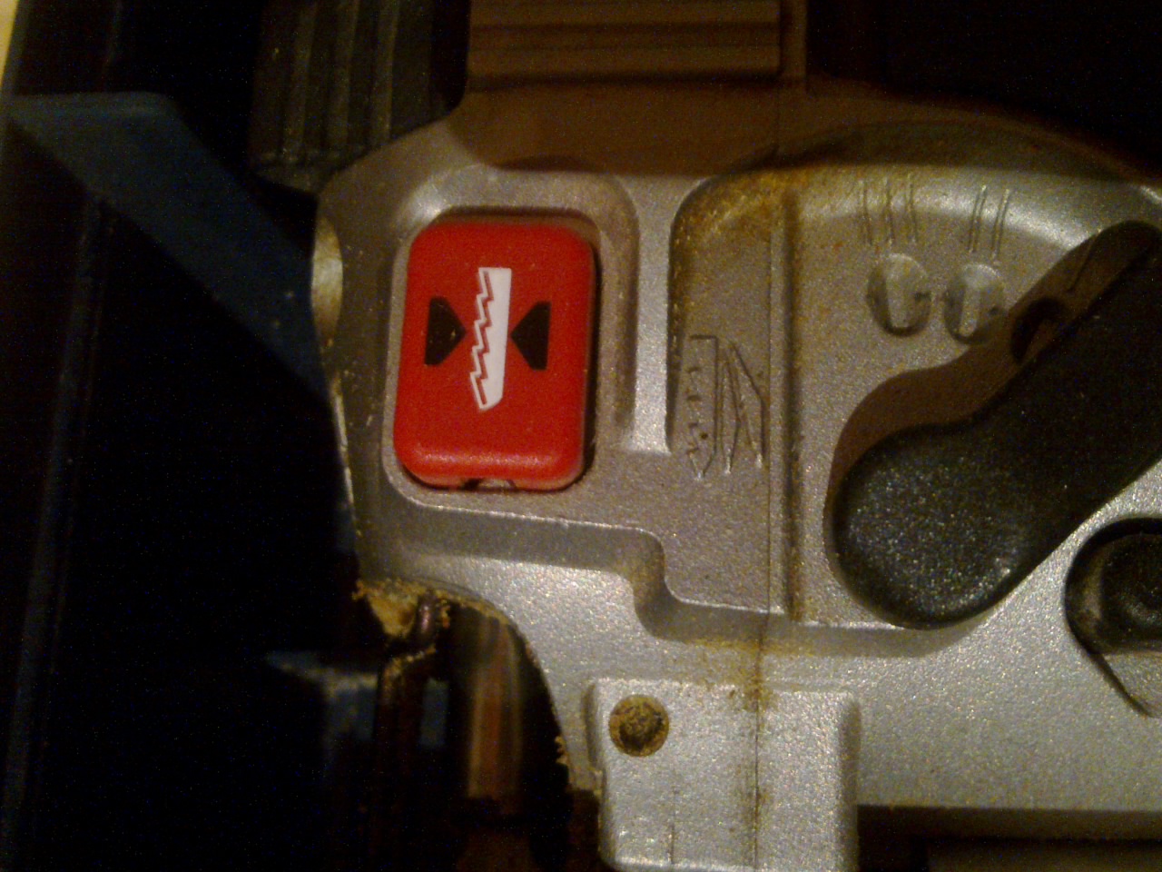

itev написа:Предвид горното за читавите срезове, да питам...Със зеге правите срезове са малко зор. Но въпреки това има зегета, които режат доста добре. В смисъл на хубав прав срез. Една от последните ми покупки, работи много чисто и с хубави срезове . Има едно бутонче за доп.укрепване на воденето. От много години ползвам един много стар модел на Сцинтила ( бош ) . Учудващо добре реже ( и право , и бързо ) . Ако ти попадне нещо такова втора ръка , си струва покупката му

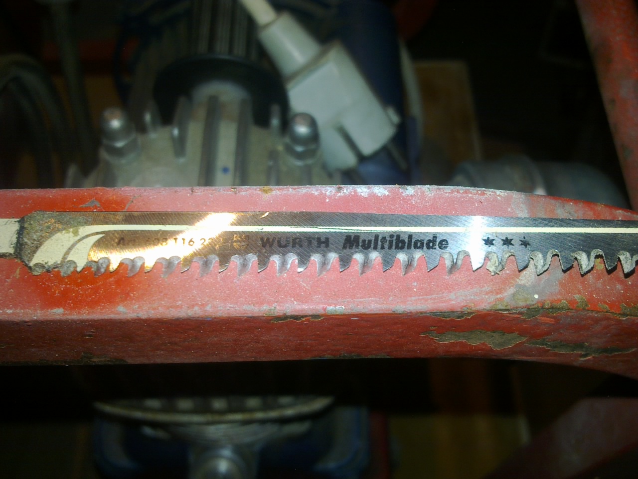

И едно ножче , което реже много добре ( и право ) Имам няколко мнения защо едно зеге реже лошо ( криви ) . Нека оставим настрана самата дървесина ( тя може да даде сериозно отражение за качеството на самия срез ) . Една от причината е избор на неподходящ нож, другата е: най-вече конструктивни проблеми и/или неодстатъци с масовите зегета .
1) : често са с малък ход ( на ножа) , когато ходът е малък , няма реже право
2) : водещата ролка , масово на по-евтините машинки, основата с ролката ( както и самата ролка ) халтави наляво/надясно , тая която води ножа. Дори има такива без ролка! Още по-зле!
3) : на калпавите зегета, много лесно се поддава на усукване захватът на ножа. С просто око се вижда, кат се хване с ръка затегнатото ножче и се завърти по оста си наляво/надясно . Качествените модели много трудно подават на усукване , трябва с клещи да се усуква.
В крайна сметка аз съм любител и не претендирам, че разбирам . Това са мои наблюдения по зегетата . Минали са доста в ръцете ми и съм си направил изводите.

Да, с циркуляр става друга картинката . Но понякога просто е трудно да се ползва циркуляр. Примерно да се монтира мивка в кухненски плот . Отворът не, че не става с циркуляр, става ама...без зегето не минава. А с това горното си режа отвори в 30мм , че и в 40мм , с много задоволителен резултат.
