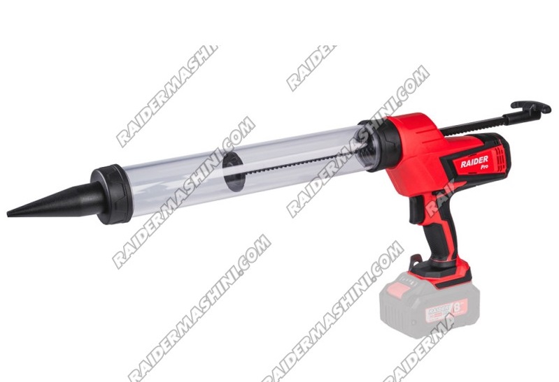

вт дек 10, 2024 3:19 pmresistbody написа: Много ми е интересно, дали може да се развие държача за картуша и да се сложи тръба от пистолет за "салам" .... имам доста полиуретан за полагане, и се чудя дали да не взема един подобен...Ако се намери с подходящ диаметър и резба тръба, например като тази на парксайд ръчния пистолет за силикон, като нищо може и да стане на райдъра, като я взема и ще покажа каква е резбата и диаметъра.

вт дек 10, 2024 3:58 pmpavelvasilev написа:На Парксайда ръчния пистолет е с много къса тръба. В нея не се събира нормален салам полиуретан.вт дек 10, 2024 3:19 pmresistbody написа: Много ми е интересно, дали може да се развие държача за картуша и да се сложи тръба от пистолет за "салам" .... имам доста полиуретан за полагане, и се чудя дали да не взема един подобен...Ако се намери с подходящ диаметър и резба тръба, например като тази на парксайд ръчния пистолет за силикон, като нищо може и да стане на райдъра, като я взема и ще покажа каква е резбата и диаметъра.

Тези машинки са много полезни, но за хора които полагат много лепило и силикон. Моите дограмаджии бяха с деволт, пипвал съм на Бош и Милуоки. Кеф е да се работи с тях, но много пари и няма смисъл. Най много и аз да взема някой Райдър.

вт дек 10, 2024 6:05 pmАл_ написа: resistbody, щом има комбинирани - сигурно ще е възможно, но няма ли да е по-лесно и идобно нещо готово?Имам значително количество инструменти енхел и над 15 батерии, та затова смятах да се придтржам към серията, а да не се занимавам с нови батерии и/или преходници....
Само за пример
https://www.onlinemashini.bg/akumulator ... 0-li/80580
Вероятно няма да му стига дължината на буталото... и ще трябва подложи с каквито не ми се занимава...
