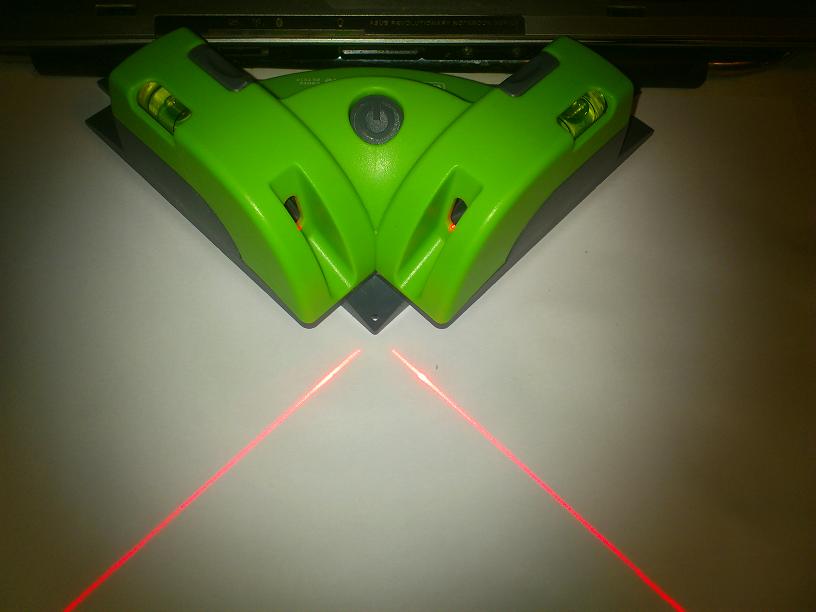

Просто не се сдържах :-D
juvesan - специалист
Аз се сдържах, защото ми изглежда малко като играчка за сериозна за играчка цена, ама страшно ме сърбеше джоба... е , как е, има ли почва да се работи с него, доколко може да се определи че е точно и със стабилна конструкция и лазерите могат ли да се разцентроват / настройват?
jekasus - майстор
juvesan написа:
Еми, на Зелен Бош цената е 139-159 лв.
juvesan написа:
направих проверка на стара(от БайТошево време) маса, и на 4 ъгъла показа едно и също :-D
По повод работа със него - мисля го за прави ъгли за стени от ГК и зидария със тухли, за плочки не ми трябва, ама ще го видя на по-дълги растояния, как ще покаже правия ъгъл.
Това е производителя - http://www.burg.biz/live_website/html/d ... me.en.html
juvesan написа:
Такива инструменти трябва да се пазят и син Бош да падне - мамата се еб....
