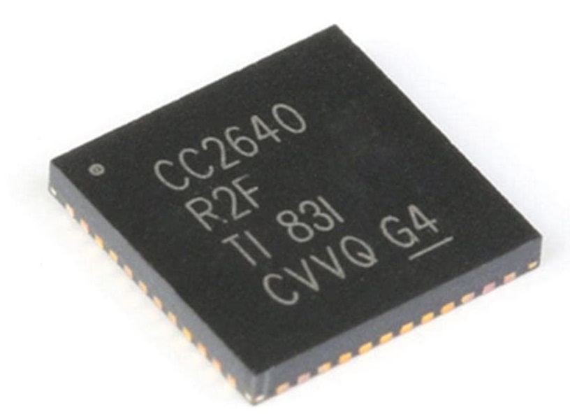

Добре де, аз си го ползвах стандартно през инфрачервения, не съм ползвал блутута даже. Ако блутут чипът се е прецакал, той влияе на цялостната работа на дистанционното ли, демек нищо не работи заради него :?
Влияе на цялостната консумация на електроенергия. Оттам и на цялостната работа на дистанционното.
В него има вграден/и DC/DC преобразувател/и ...
Като се прецака вдига консумацията, "изяжда" батерията, напрежението и пада под минимално допустимото и целия пулт спира да бачка.
Включително и IR ...
Махай го тоя чип. Да обяснявам ли как с "подръчни" материали? (ако са ти налични де).

Дай предложение за начин :mrgreen: с кеф ще го пробвам и него. Иначе с лупичката и лекичко и мъчително да счупя крачетата мисля или пък с поялника много бръже да го забърша и да напъвам нагоре.
От снимката ти не съм съм много сигурен че въобще има крачета от тези за които говорим в общия случай.
По-скоро корпуса (и крачетата) е от този вид:
vqfn 48.jpg (59.04 KиБ) Видяна 3225 пъти
Демек няма крачета които да счупиш или надигнеш. Ма може и да бъркам де. От снимката - толкова.
(тоя чип има много варианти на корпуса, включително и с по-малко изводи...)
Та ако няма крачета, няма как да стане с обикновен поялник. Трябва да се нагрее ЦЕЛИЯ корпус и само той, без останалите елементи.
ВАРИАНТ:
- С поялник дето има остър връх слагаш оловен припой на изводите - демек ги презапояваш.
Оловния припой има по-добра температура и "ливкост"...
Мажеш покрай изводите обилно с флюс/"колофон".
Нагряваш корпуса на чипа и ... той "тръгва" ... Махаш го с пинцетите или с каквото там...
С какво да нагрееш? С поялник не става, духалка нямаш...?
Използваш ... подгрявана свещ за дизел. Само гледаш да е за 11-12 волта, че има и за ниско напрежение...
Нещо такова ама не си играеш да му правиш човка.
Просто захранваш свещта от акумулатор и допираш почти бяло сетещия и връх до корпуса на чипа.
Нагряването и отпояването на чипа ще ти отнеме няма и минута... Такава "свещ" вдига близо 1000 градуса на върха... :)
И както казах - без да и правиш меден накрайник. Просто тъпа свещ от дизел...

:shock: Ооо, това е супер идея с подгревната свещ! Сега ще си имам нова занимавка, да си измайсторя самоделка поялник от таква свещ. Имам тамън 4 подръка. Благодаря! :supz: Иначе ще видя кой вариант да приложа, за да махна чипчето.

prasse - специалист
Просто, Колегата да прекъсне пистата към 44-краче на чипа и да не разпоява нищо. За всеки случай и на 13-то, 22-ро и 34-то.

prasse - специалист
Момчета,
Чипът е с обща площадка на масата отдолу Exposed Ground Pad!
Няма да му е никак лесно да го свали без долно подгряване, качествен флюс и духалка, без да повреди платката. Низкотемпературните сплави не вършат работа в случая.
Решението му е да прекъсне пистите на захранването към чипа.

Ейй, живи и здрави за многото идеи и акъли, от всеки взех по нещо и работата стана :partyman:
При липса на всякакви по-специални материали от предложените, снощи към 23 часа ми дойде музата и импровизирах с това-онова. Много упорито магаре този чип, нагрявах го внимателно до към 500 градуса, но с човка на поялник, защото духалка или друго нямах. Под лупата го виждах, че разтапя припоя и понеже толкова фини пинсети нямам, леко с кърфица пробвах, ама на, не мръдна. Освен това под чипа от другата страна на платката точно се пада и един светодиод и много нагряваше та спрях. После пробвах краче по краче да опитвам да прекъсна, стана мазаляк, нараних и платката, замаза се всичко и това се отказах.
Така и така нямаше да тръгна да купувам специални средства, просто вече нямах и търпение, а и го отписах дистанционното. Изчистих пак хубаво да си се вижда добре до къде го докарах и вече с отчайващи мерки, но все още мерак...hidrazin леко позна :lol: Почнах стъргане директно и каквото стане. Е, след няколко часа много внимателнон пилене и след няколко бири, сигурно на комшиите това пилене в неделя към понеделник им е изпилило нервите, нооо като "ударих дъното" под чипа, почистих си, преди да го сглобя и да върна клавиатурата вързах тока, нагряване и консумация нямашеее :mrgreen:
Че и като сглобих колкото да мушна батерии и да цъкна копче и то, като взе че включи телевизора с тая лаишка изстърганица, щях да падна :rolleyes:
Ако това за кои крачета да прекъсна го бях видял снощи, вероятно щеше да е най-чиста работа и далеч по-културно. Срам ме беше да го снимам на какво мяза и не съм.
Сега и резултатът от тази аматьорска "касапница": основните функции на дистанционното работят изцяло, не съм вадил батериите и тази сутрин пак си работи. Последствията, вероятно заради нараняването на платката, сигурно съм засегнал някои от миниатюрните елементи, микрофона не реагира, даже светодиодът му не светва и клавиатурата не работи въобще. Знам, знам, че някои от вас ще кажат колко балъшки съм съсипал дистанционното. При други обстоятелства и повече търпение, да, щях да направя нещата по друг начин. За екстрите не ме е яд, клавиатурата не я ползвахме така и така, достатъчно клавиатури цъкаме всеки ден, микрофонът също, цъкам, не подавам гласови команди. Тамън няма да ме подслушват от Китай :lol: Всичко друго си му бачка и съм много доволен. И от всички съвети и идеи сега имам представа как да постъпя при подобен случай разбира се, а и кефът да си оправиш сам нещо си е голЕм кеф.
