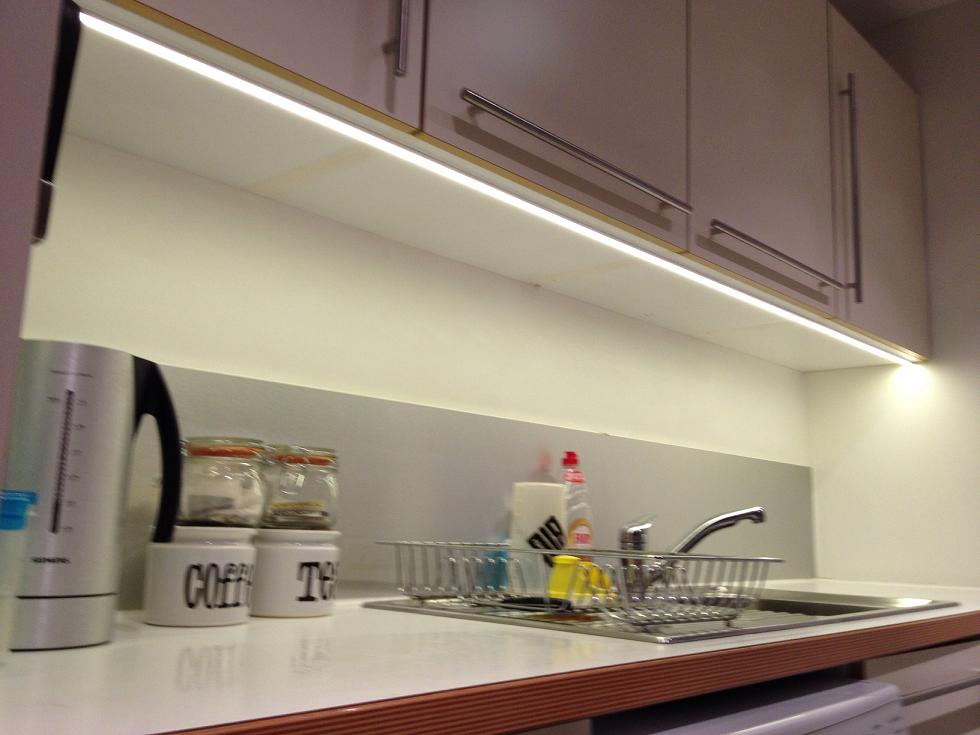

Темата е стара, но да питам ако може - къде слагате лед лентата на средата на дъното на горния ред шкафове или по-напред ?

Най-често в задния край на шкафовете пред гърба. Ако ги монтираш в профил за Лед осветление може и по напред.

joroantonov написа:Най-често в задния край на шкафовете пред гърба. Ако ги монтираш в профил за Лед осветление може и по напред.в специален ПВЦ профил който се вкопава мисля да ги слагам и няма да настърча и незнам къде е най-добре да се направи канала за него - дали насредата или по-напред примерно на 5-10 см от външния край?
Дали няма да дразни или как най-добре ще осветява плота? Например така:

При мен е назад - мисля, че е по-добре - не пречи, а и отразява от гърба. Не се и вижда много-много, ако хептен не залегнеш, което си е чара на цялата работа - има го при мен WoW ефекта като някой дойде за първи път, защото дефакто лентата не се вижда и изведнъж гърба и плота светват - много е яко. При мен са и 15 линейни метра, светло сив графит - ефекта е потресаващ - лентата е студено бяло 60/лед на метър с висока яркост.
Като единствен минус на монтажа назад мога да отчета, че ако имаш релса за закачане от инокс (при мен е само на 2-3 лин.метра) - се отразяват диодите в нея и става като зебра и диско кълбо от друга страна
Тва не ми харесва, но е малко при мен и там нашляпах кафе машини и т.н., та не се види много (де)ефекта.

cybersas написа:При мен е назад - мисля, че е по-добре - не пречи, а и отразява от гърба. Не се и вижда много-много, ако хептен не залегнеш, което си е чара на цялата работа - има го при мен WoW ефекта като някой дойде за първи път, защото дефакто лентата не се вижда и изведнъж гърба и плота светват - много е яко. При мен са и 15 линейни метра, светло сив графит - ефекта е потресаващ - лентата е студено бяло 60/лед на метър с висока яркост.Мисля да е слагам в подобен вкопан в дъното на шкафа канал
Като единствен минус на монтажа назад мога да отчета, че ако имаш релса за закачане от инокс (при мен е само на 2-3 лин.метра) - се отразяват диодите в нея и става като зебра и диско кълбо от друга странаТва не ми харесва, но е малко при мен и там нашляпах кафе машини и т.н., та не се види много (де)ефекта.
и няма да се вижда лентата - по-малко от милиметър ще настърча капачката и на средата на дъното на горния ред шкаф да е мястото.

е тва е RGB лента - чак такива ексцесии ми се струват ненужни за кухня - не е дискотека - за готвене е. Ми не знам - аз казвам, че като е назад не си личи въобще - в средата на шкафа?! И как ще ги захраниш без да се вижда - при мен е най-навътре в единия шкаф и директно в улея - ти как го мислиш?

cybersas написа:е тва е RGB лента - чак такива ексцесии ми се струват ненужни за кухня - не е дискотека - за готвене е. Ми не знам - аз казвам, че като е назад не си личи въобще - в средата на шкафа?! И как ще ги захраниш без да се вижда - при мен е най-навътре в единия шкаф и директно в улея - ти как го мислиш?Не никакви RGB, снимката e oт нета и имам предвид само LED профила в който ще е лентата , а тя ще е бял цвят само. Кабела с дупка в самия улей нагоре и влиза вътре в шкафа където се захранва аспиратора и там ще захрани и ЛЕД драйвъра (адаптер).
