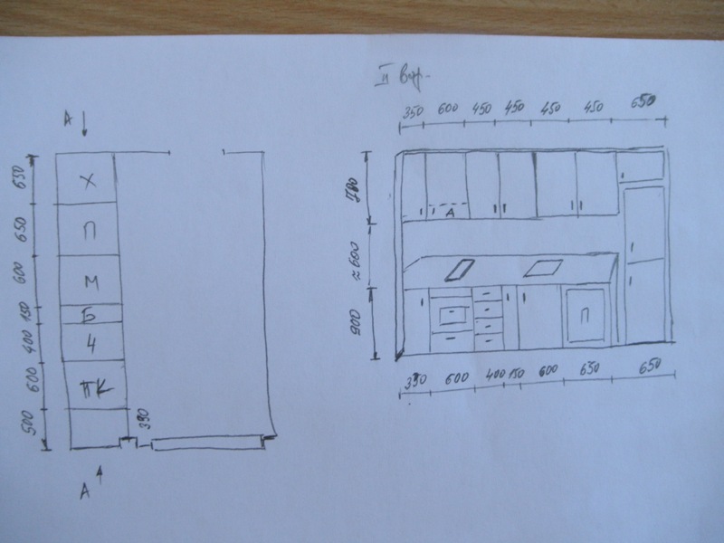

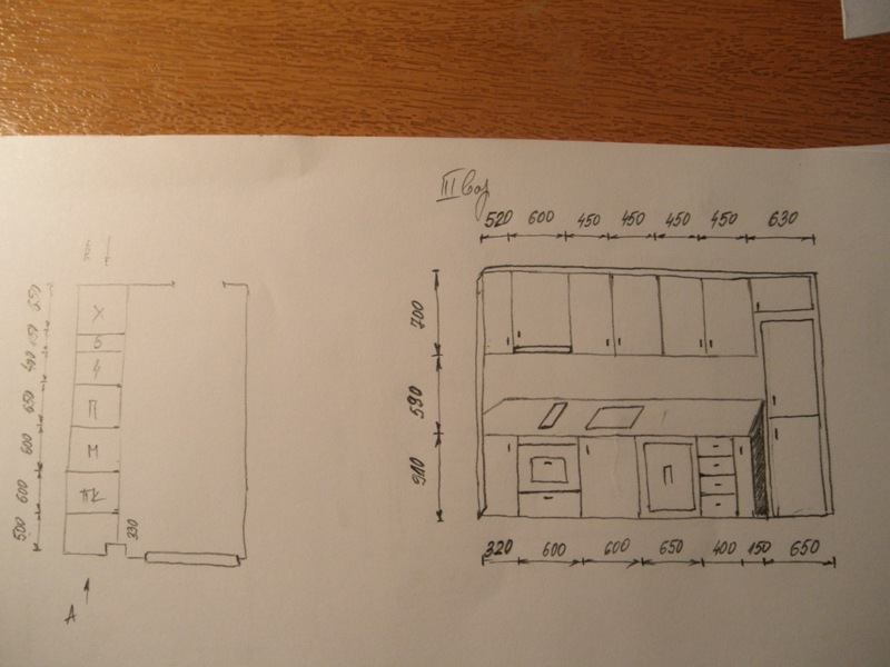

prascho - майстор
Една година по-късно..... :-D .
Тъй, останах си аз на варианта със поръчка по размери на кухненските шкафчета. Имам една питанка:
1.Тъй като пералнята остана в края на кухненския плот това, за което си мисля аз е: странична плоскост от 18мм ПДЧ под плота между пералнята и хладилника + гръб от 18мм ПДЧ зад пералнята. Получилото се Г ще бъде свързано към шкафа за мивката посредством две ъглови планки. Плотът ще легне върху тях. Допълнително една плоскост от 18мм ПДЧ между пералнята и хладилник, която да свърже долните и горните шкафове странично. Ще раздели шкафовете от хладилника като му обособи ниша.
Имате ли други идеи за укрепване на тази част?
П.П. Ако се вземе пералня с дълбочина 50см може да се мисли и врата с панти.
prascho - майстор

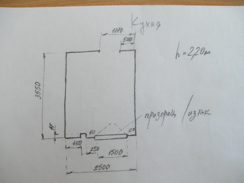

здравейте,
Разглеждайки снимките в темата на blade_x забелязах, че мивката е до фурната. През изминалата година нямам идея защо ми бе заседнала в главата идеята, че не е много удачно да са в пряко съседство. И така за около 2 часа преминах от вариант 2 към вариант 3 /крайно разположение/.Искам да зачеркнете и да не обръщате внимание на горното ми мнение.
Измерих разстоянията оставени за мивка /1,35-1,65м водопровод и канал/ и пералня /водопровод и контакт/. Те много добре съвпадат с новото разположение - вариант 3. Получава се последователност от шкаф-уред-шкаф-уред-шкаф уред /равномерно разпределение на тежестта по цялата дължина/. Пералнята е между шкафове. Ама друго е да отлежи в главата на човек една идея година време :? .

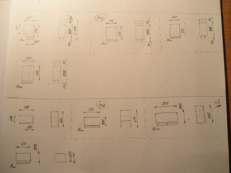

И сега по съществените въпроси:
1. Оставил съм дълбочина на долни шкафове от 540мм и 520мм /мивка и пералня/...добре ли е дълбочината?
2. Горните шкафове са с дълбочина 280мм + 18мм /врати/?
3. Добре ли е да има плоскост, която да обединява долните и горните рафтове откъм хладилника. Да не се вижда хладилника отстрани.... /обособена ниша за хладилника/
4. Вратата на шкафа на мивката да бъде 60см или 2х30см?
Последна промяна от prascho на ср фев 04, 2015 11:01 pm, променено общо 1 път.
