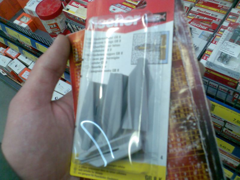

Здравейте! Иззидахме си кухненския балкон с YTONG - с дебелина 15 см.. Скоро ни предстои монтирането на горните шкафове. Знае ли някой и имате ли опит как се закрепват те в този случай? Имало някакви специални пластмасови дюбели (за газо-бетон), които би трябвало да свършат работа... Но дали само те ще са достатъчни да носят товара – от чинии и чаши? И дали няма при лек трус от 2-3 степен по Рихтер например, целият горен ред да падне – защото, вратите на шкафовете са масивни и са до тавана? В процеса на зидане искахме да направим един слой бетон, за който да захванем бъдещите шкафове - но, майсторът отказа с предтекст, че било излишно и само с дюбели нямало да паднат. Така ли е? Благодаря ви предварително!

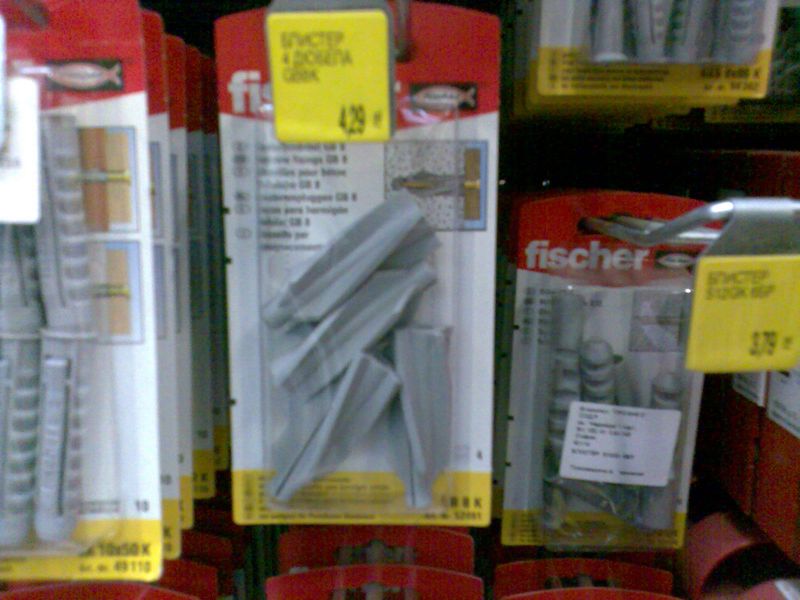

alex-c написа: Така ли е? Благодаря ви предварително!Да така е, а това са "твоите" дюбели .

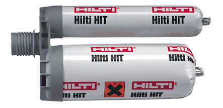

По-добрият вариант е с лепило Хилти и метални шпилки. Ще падне ама точно когато се събори цялата стена. Лепилото е двукомпонентно - един вид като епоксидна смола - само че ми се мярка в главата една цена от около 40 лв.
