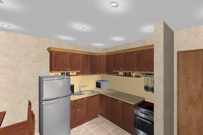

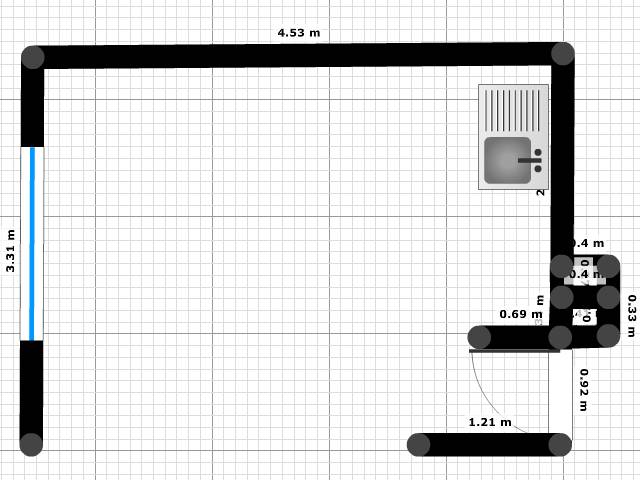

Преди няколко месеца си взех кухня. Но в последствие решихме да съборим една от стените, до която щяха да са хладилникът и един от шкафовете. Успях да пренаредя схематично вече купените шкафове, мисля че по-добре не може да се измисли, но реших, че може би се надценявам и за това се обръщам към форума за други гледни точки.
Проблемът ми е, че въпреки че кухнята не е малка става една теснотия...Искам хем хладилникът да не се вижда, хем да ми е удобен, а до печката да имам достатъчно голям работен плот, свикнала съм.
Шкафовете са:
долни - 40см, 60см и 2х80см
горни - 30см, 2х60(единя по къс за абс), 2х80 и ъглов 60/60см
На схемата съм обозначила с мивка ВиК, комините също се виждат.

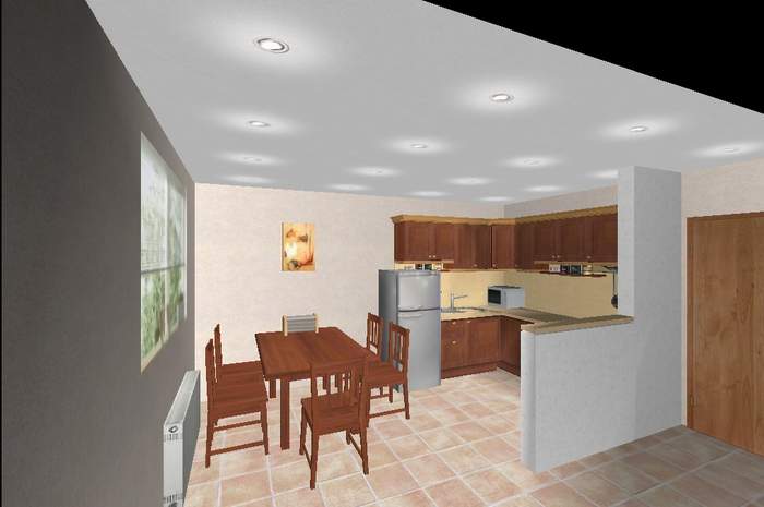

На 3Д-то съм показала моят вариянт (бар-плота всъщност е зидан, но не е непоправимо)

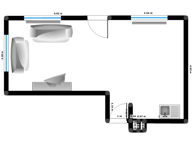

На втората схема съм показала как ще изглежда цялата дневна и за да "скрия" кухнята съм склонна да оставя бар-плота.
Моля за цялостни концепции за кухнята, но приемам и други съвети :wink:
Благодаря :)

Водата не може да се мести на друга стена. Тази е обща с банята. На схемата забелязах, че не се вижда, че нейната дължина е 230см.

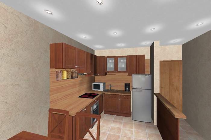

Реших (засега) да се върна към първоначалния вариянт, при който печката си остава под комина. Мивката ще я пренесем на другата стена и така ще имам място за работа между тях. Ще трябва да направя обаче компромис с хладилника и да ми е трън в очите (на 3Д-то). Също микровълновата и кафе-машината ме дразнят там. Скъсих барплота визуално с една тухла. И горе-долу ще иглежда така. Моля, споделете идеи и забележки :)
mim - специалист
на мен ми се струва доста удобно така
даже от масата се протягаш и ровиш в хладилника без да ставаш :-D
rulom - модератор
Ако се чудиш за кафе машината и микровълновата, направи по-широк бар плота, колкото микровълнова, да речем,и ги постави там.Ако е по-широк отдолу можеш да направиш и вдлъбната ниша за какво ли не, със стъкла (и на тях витраж :wink: ), само рафтове, за ТВ-както е моя случай тук, или каквото друго решиш, вариантите са много.

Румба, много хитра идея :thumbs: Обачето при мен няма място. 230 ширина, минус 60см (дълвочина на долния ред) =170см. Отвътре ще пречи на печката, отвън се минава за вратата. Пък и микровълновата няма да е удобна в ниското. А ако я сложа на бар-плота гърбът й ще се вижда от хола. Мислех си за рафт над масата, но идва доста дълбок :?
