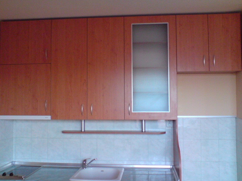

Вместо дебел 2 мм пвц какво мислите за кантирането на вратичките с алуминиев ?

Цената не е висока. Въпроса е има ли визия и смисъл . Освен това има два варианта на кант. Единия е с пластмасов ъгъл на сглобката, а другия е просто ряз на 45 градуса. Аз нe намирам снимки на подобни и затова искам мнения дали си струва идеята.
Освен това ме интересува и какво се слага по ъглите на гърба над плота когато има коминно тяло . И как се свързва това с водобранната лаисна ?

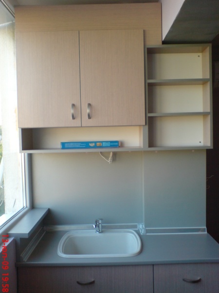

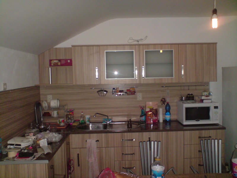

Качвам ти две снимки, да видиш как седи тая алуминиева лайсна под 45 градуса.Монтирал съм ги вътрешно на витрини с широчина на лайсната 1 по 1 см(лепено със силикон),гърба също е с такъв кант 1по 1см,а има и такава за външно монтиране , вместо кант с дебелина 2 см. Трябва да имаш пендула да ги резнеш, с ножовка не става под 45 градуса.

За водобранната лайсна около комина ли става въпрос. Ето и една снимка за лайсна около комин. Има външни и вътрешни ъгли за водобранна лайсна. А за визията както ти хареса на теб.

Точно кича ме притеснява защото ще се откроява много на тъмен фон . Иначе ако кантирам то ще е за всички горни и долни вратички .
Нямам намерение да ползвам вътрешен само външен кант които е специално за 18 мм. За горните 2 които са остъклени и правоъгълни направо ще сложа алуминиев профил за вратичка. Пендулата не е проблем ами острият ъгъл които се получава. Май онзи другият с пластмасовия ъгъл е по добрият вариант незнам дано се появи някой да каже категорично :roll:
P.S. За ъглите на водобранната незнаех значи те ми решават задачата, ами с вертикалните снадки на гърба / м/у долен и горен ред шкафове / с какво се скриват ? Може би 15х 15 винкел ?

Ъгълът не е остър, а 90 градуса.Като на рамка за картина.Аз лично ако слагам 1-ин алуминиев профил, ще сложа и на всякъде другаде. Въпрос на вкус.
