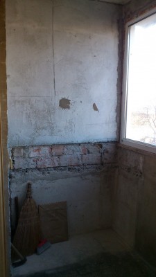

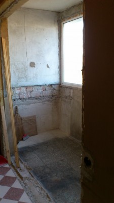

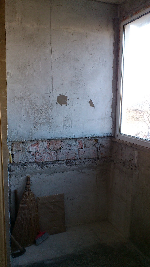

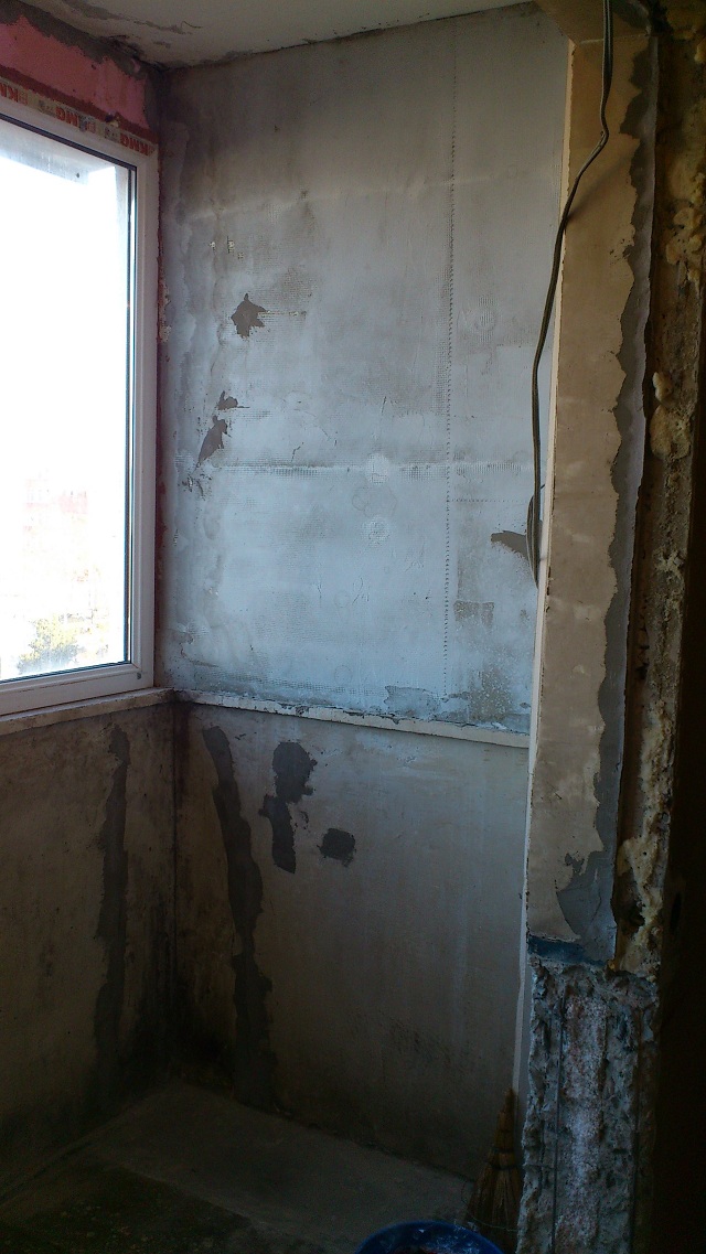

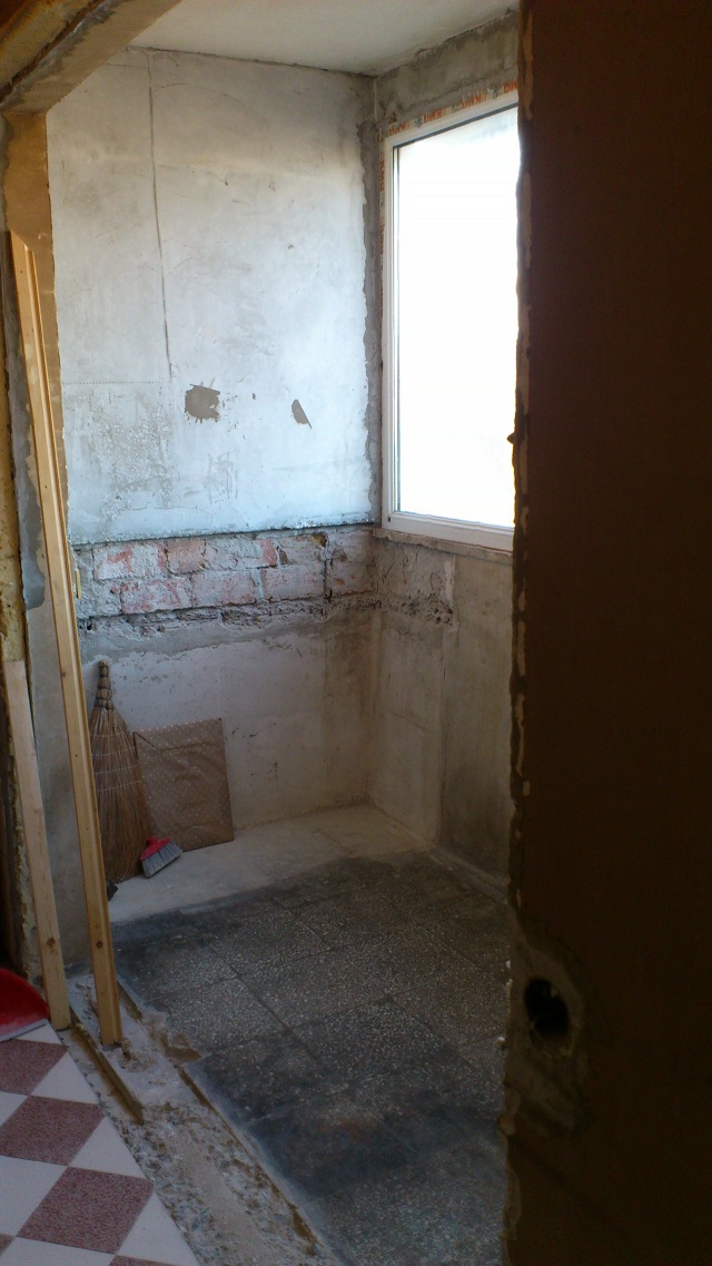

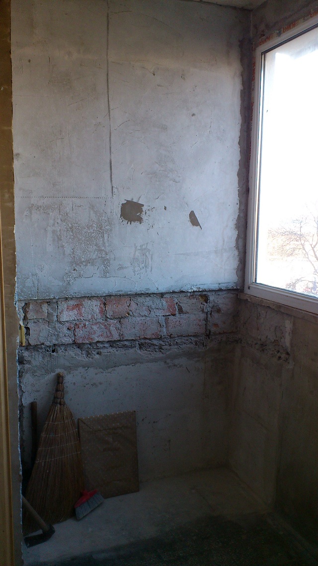

Здравейте на всички. Както личи от заглавието на темата, въпросите ми са свързани с преустойството на кухнята в апартамента, на който правя ремонт. Жената рече, че кухнята била тясна и затова бутнахме стената под прозореца , за да може да усвоим балкона. За час , час и половина упражнението беше направено. Изложението на кухнята е северозападно и въпреки че мин. година сложихме външна изолация (5 см епс) аз искам да се презастраховам и да поставя и някаква изолация отвътре. Както се вижда на снимките терасата е затворена, отвътре е изидана с тухли и итонг, върху който баща ми е слагал навремето стиропор. Под него на тухлелите стени, няма нищо. Идеята да ми да налепя фибран към 3 см, обаче още се чудя дали да е фибран или стиропор :?

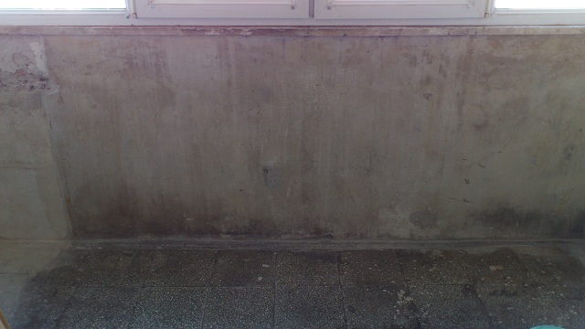

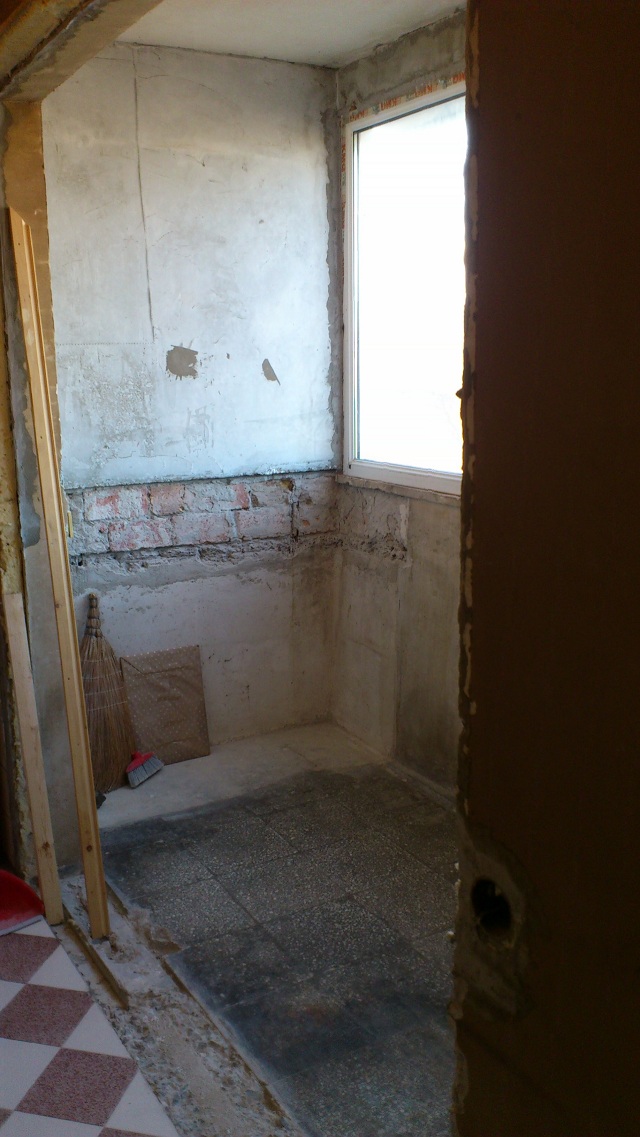

Искаше ми се да сложа няква изолация и на пода, ама нещо с тез мозаечни плочки не можем да се разберем, просто нямам идея как да ги махна, явно са ги лепили с цимент навремето и са много здраво захванати, и май ще се откажа от изолация на пода. Гледах разни тънки изолация като депрон т.н, ама май те са вятър работа и само ще си хвърля парите , без да има файда . Балкона на комшиите долу е затворен.

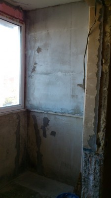

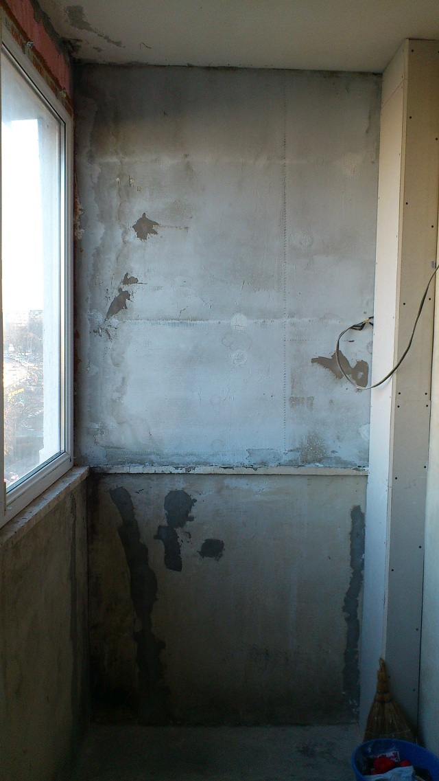

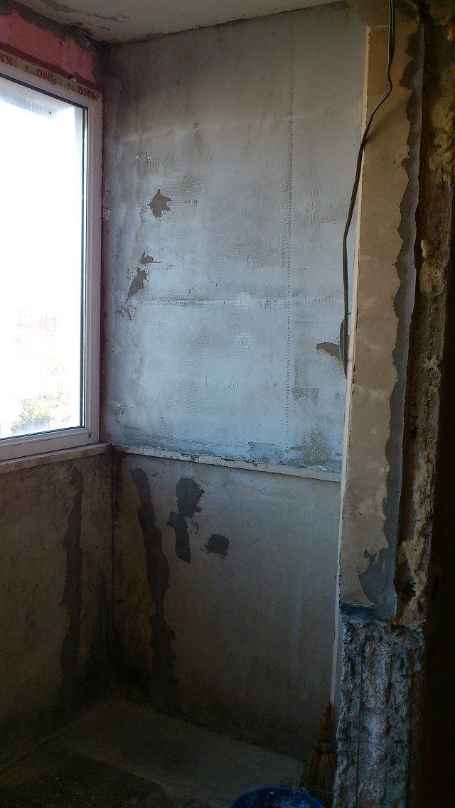

Другия ми чудеж :) е свързан с дясната стеничка на терасата, там е залепен стиропора. В ъгъла м/и прозорена и стената още се вижда пяната, която не е покрита от изолацията, а е хубаво да се скрие . Как да стане това, с гипокартон ли ?! Дали ще може да се захване директно за стената без да се ползват профили ?!
Ще се радвам да дадете някъв акъл и идеи , как и какво да направя, щот вече почвам да давам заето :)
Качвам и няколко снимки за дас е ориентирате в ситуацията
dpp - специалист
Тъй като е усвоена тераса и вероятно отдолу под тебе не е,/ а и да е/ сложи фибран отдолу на пода ако позволява денивилацията. Аз така направих с моята тераса, 4см фибран и замазка отгоре с тънка мрежа. За стените не виждам смисъл при все че имаш изолация отвън да стесняваш допълнително стените, ако обаче ще слагаш гипскартон по тях вместо шпакловка, можеш да сложиш вата между гипскартона и стените и това е!
adler22 - специалист

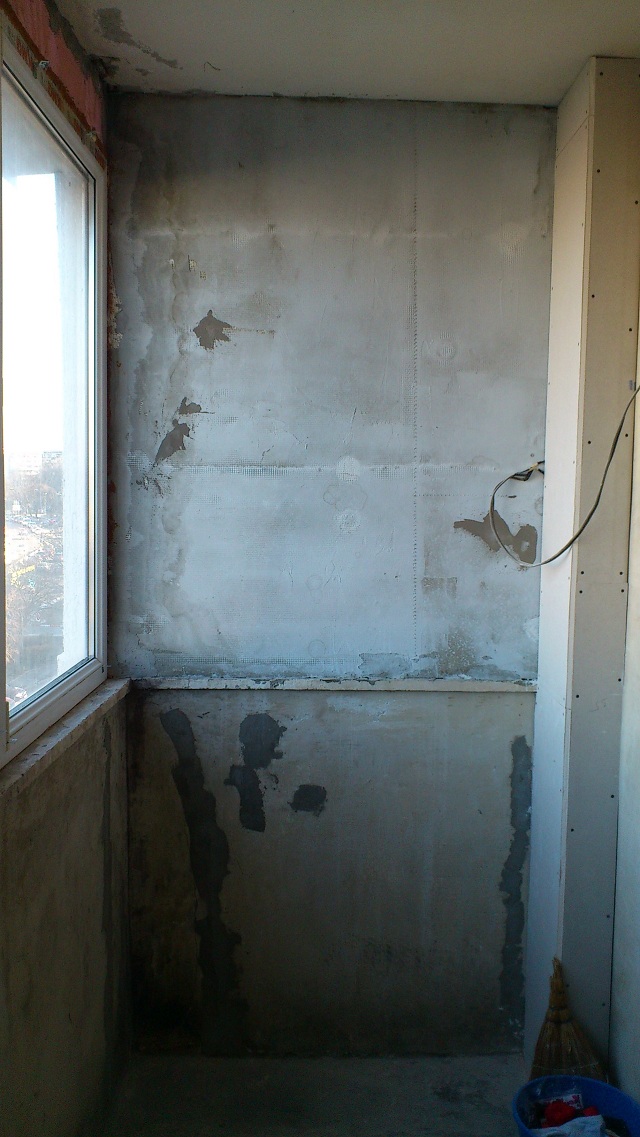

Благодаря на колегата за съвета, който ми даде :) Общо взето нещата си дойдоха по местата, налепих изолация по стените, тавана и вчера с повечко инат и спортна злоба взех че изкъртих плочките от пода. Имам още малко работа там, да разкарам каде що е останала замазка,та въпросът ми е свързан с това, какъв фибран да сложа долу на пода.На стените и тавана сложих 3 см зелен фибран, но за долу се чудя :? . Знам че има на Аустротерм специален за под, но там най-малката дебелина е 50 мм, та се чудя дали зеления ще ми свърши работа( 30-40 мм) . Замазката отгоре колко трябва да е дебела ???
kotyo - специалист
Фибран( точно тази търговска марка) си имат подов на всички дебелини. Започват от 20мм. Потърси си от него и проблемът ти е решен. А замазка под 30мм не е сериозно, най- добре 40мм.
