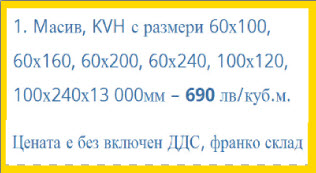

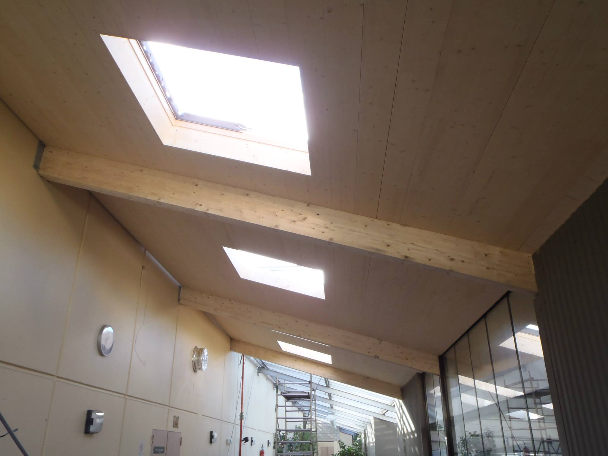

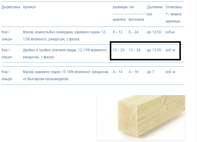

Разбрах те напълно! Просто не си виждал греди с подобно сечение. Простено ти е! И между другото, при тези размери дървото тежи 181кг. А ако изсъхне отиваме на 130кг. И цената ще е 120лв. на брой!
Стъпвам на тази база http://bkbse.com/mediawiki/images/3/3b/N3_A2.pdf А за KVH-гредата ще премълча за цената. :wink:
stivemaster - майстор
При размер който нямат май тук ,цената е около 180 лв.Според мен за търсения размер, цената на това сурово бичме е доста над 200 лв.
Гредата ще струва минимум 200 лева и ще има чепове в опъннната зона. По-качествената ще стигне 250 лева и е съизмерима с цената на стоманена греда.
Вадим Владимиров написа:
Това ,че цената е астрономическа- за лепени парчета дървесина- не е повод да бъде прeмълчавана:
При положение ,че такива гигантски греди не се внасят у нас, ще се наложи да се сложат 2бр. със сечение 24см. на 10см. Как ще се накарат да работят заедно е съвсем друг филм, продуцирането на който ще изисква допълнителни харчове. При цена на KVH гредите от 828лв. за кубик. 0.1м x 0.24м x 6м= 0.144м3 x 2броя =0.288м3 x 828= 239лв. Тъй като търговската дължина е 13м. ще остане парче от 1 метър, чиято цена е 20лв. Или крайната цена ще бъде 249 лева. За въпросният огъващ момент от 4538кгм. може да се ползва стоманена греда IPN200 със съпротивителен момент от 214см3 и тегло от 26.2кг. на метър линеен, което е 26.2 x 6м= 157кг x 1.6лв.= 252лв. И при натоварване от земетръс ще се държи много по-добре.
