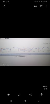

Нещо не мога те разбера, аз проблем нямам прости споделям кво топля и как го топля! Щях да преграждам хола за щото е 35 квадрата щях да го правя спалня а трапезарията хол за тва съм взел три еднакви радятора! Ако се загледашна снимките които съм качил ТЕРМОСТАТА ми е свързан с интернет качил съм графика и на температурата са цяла седмица! С 57- 60 градуса си поддържа 23 градуса в целия апартамент! Дограмите пак са ми пвц но стари! Таз година купих жилището! Има вътрешна изолация нямам идея ква е ! За тва качих аз снимки и графика да се види как варират градусите като печката работи и вечер като не работи

Я погледни в 4.30 20 градуса в хола е датчика дето обяснявам че радятора идва малък пред положение че гаси в 23 часа на 22 градуса в хола, в спалните е повече, и пада на 20 смятам е добре

Ааа, добре. Погрешно съм възприел споделеното в предните постове.
Перфектно е.
