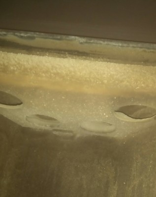

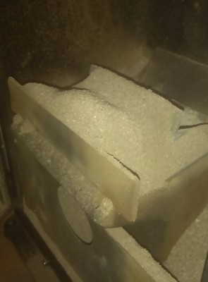

нед дек 15, 2019 12:06 amАнтон С. написа:
От теб съм се учил.... Газ в комина и всичко е наред....

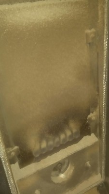

Тонка, бъзикаш ма ти, ма да ти кажа, та и на всички дето го четат тоя раздел.
На 52 съм, не помня у нас някой да е чистил комин, не се е палил комин, ма не сме и мерили Т в кюнци. Ей сеа, ако не ми дотежи, ше се кача да снимам инокса на покрива.
За отоплителната съм го научил от форума, печка паля от шести клас.
Споделих опит, а и снимки качих на кюнците на котелния комин.
Колко имат перфектния двойностенен, иноксов комин, с кондензното казанче?
Е тия могат да си карат в кондензен режим, а другите ше имаме проблемчета и дано да са само за почистване.
Те го изхода на печката.
https://photos.app.goo.gl/6sC8UtaWepVHFMWK9
А от какво лилавее инокса и колко ли съм загубил?
Калфин, Пу да не ѝ е уроки!
Последна промяна от Трифон П.Трифонов на нед дек 15, 2019 11:58 am, променено общо 1 път.
Kalfa10 - специалист
Начии от това което видях...и вие ще видите, можеше да отпука още 24 часа ей така от куртоазия, ама и трябва по голям контейнер за пепелта, инженери стягайте се че не ми се чисти на всеки 3 дни :-D

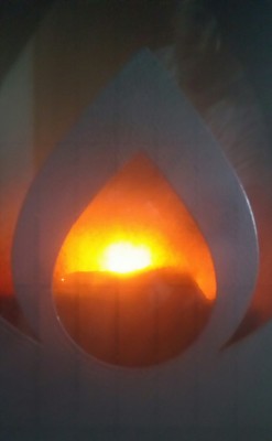

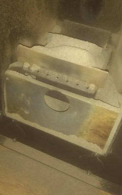

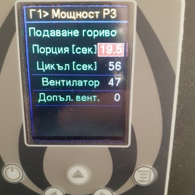

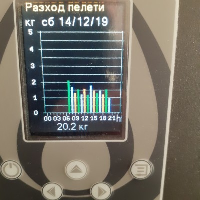

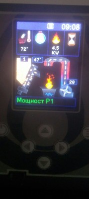

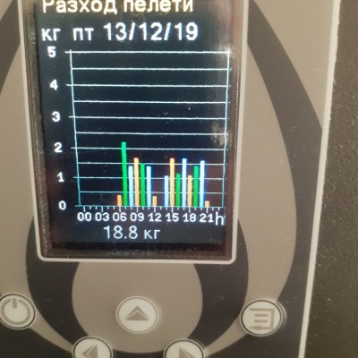

Може ли малко помощ с настеойките !!! Грея се с бижуто вече почти 2 месеца но резултата не е това което очаквах. Инсталатора ми показа само как се пуска и спира камината и до там та почнах на принципа проба четене грешка. Последните 2 дни съм най доволен , но мисля че има още какво да се изстиска от камината. Прилагам снимки на настройките от последните дни и разхода. Ще се радвам на съвети за финни корекции. Благодаря предварително. Пелетите са Ахира
Mafff пробвай онези от 219 страница, нищо не губиш😉, ейй на тез Ахира чак до Куклен им се носи аромата :-D
filmatoplo - майстор
Защо на степен 2 вентилатора е по малко от степен 1 .
