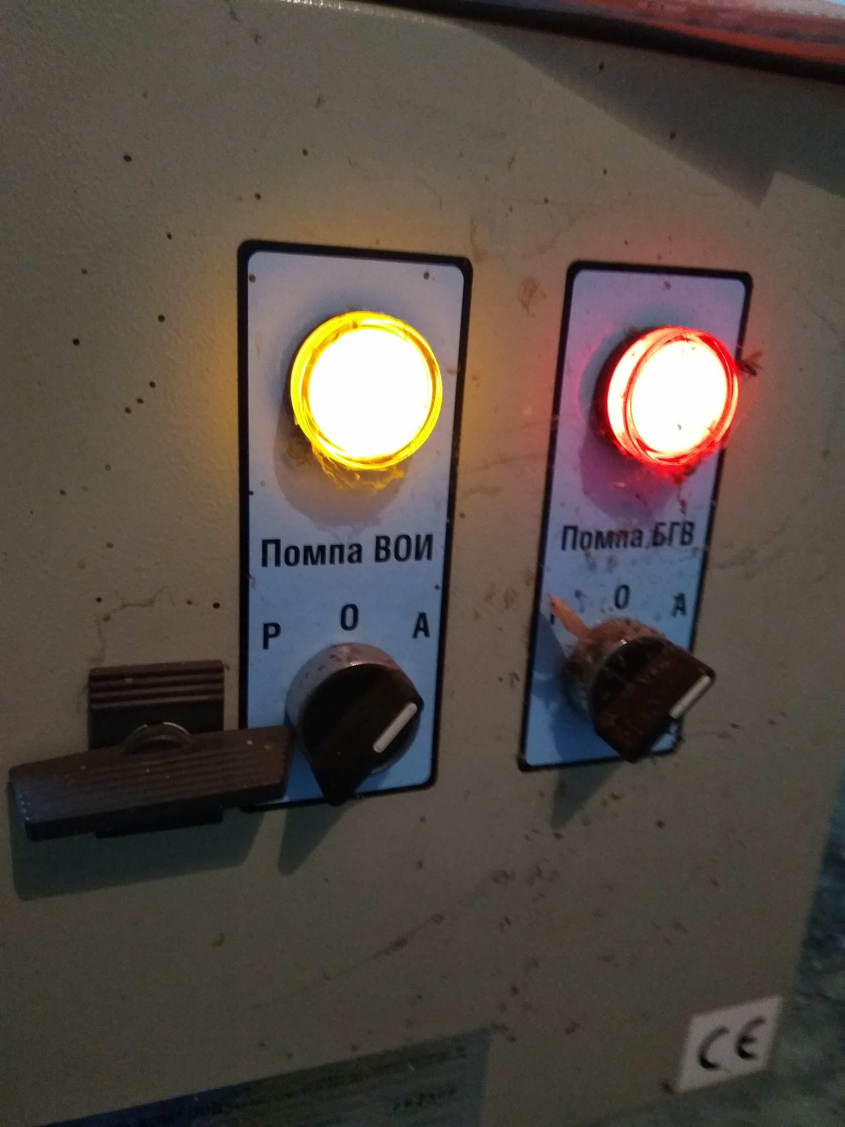

"Верикални железни са. И да, от 7 етажа 3 са със спряно парно - другите с индивидуален топломер. Тези със спряно парно са свалени, лично се уверих. Най-вероятно има ръжда, но се съмнявам да има съществена разлика спрямо предишните години. Забравих да кажа 2 неща:
1) Майсторът ми каза да пробвам да завъртя шестограма на изходната тръба - наистина от моите радиатори шумът спира, но остава само половин оборот до затворено положение и радиаторът почти не топли.
2) Предишни години имаше подобен шум (но по-слаб) по 1 седмица в началото и в края на отоплителния сезон - предполагам когато съседите си спираха парното.
За съжаление (или не) само в тази част на блока шуми - това е и аргументът на топлофикация, че проблемът е при нас.
Към момента планът за действие ми е следният - смяна на обезвъздушителите на щранговете (на края на 2та щранга) - в спалнята ми е в нас (кранът спира до мен) - в хола ми е при съседите горе. Предишни години като се отвореха от тях излизаше вода, сега не излиза нищо (нито въздух, нито вода). Това ме навява на мисълта, че още има въздух в системата и подмяната им с нови обезвъздушители би трябвало да го изкара. Има ли нещо общо това, че станцията била с автоматично обезъздушаване (каквото и да значи това)?
Забравих да спомена и факта, че предишни години налягането беше по-голямо от сега (5 бара спрямо 4 сега). Според техните изчисления даже 4 било много."
Като се успокоиш снимай помпата да се види модела и настройките на дисплея. Има и едно табло за помпите, снимай и него.
Долу в мазето където тръгват вертикалните щранговете има ли кранове? Евентуално да се притвори вашия, където се оплаквате от шум.
