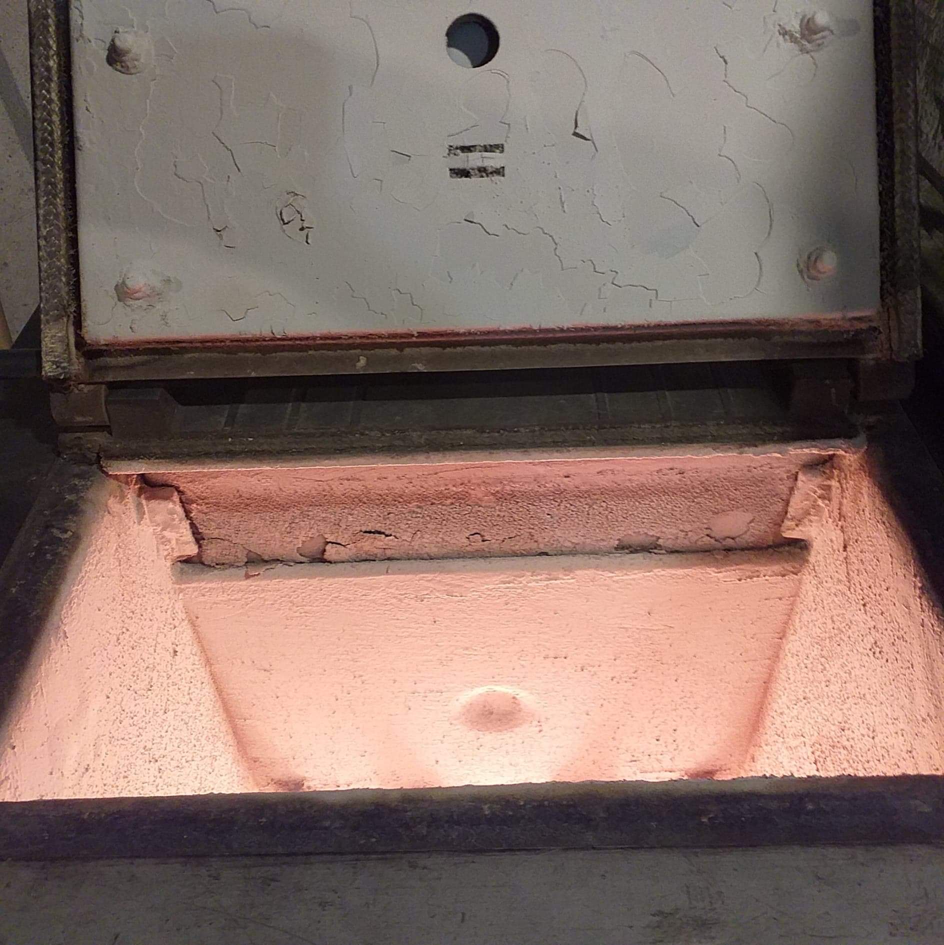

Опитай, като я махнеш и ще разбереш!
В момента, бункера на котела е като един почти неизползваем апендикс. Газовете не минават през него, но все пак се нагрява. Като махнеш преградата, надявам се газовете да обтичат еднакво бункера и първия ход на котела.
Пробвай- нищо не губиш! На 95% съм сигурен, че усвояването ще е по дабро, понеже......ще го запазя в тайна, заради Анди.

Измери Т на газовете на изхода на котела! Не вярвам да са повече от 130 градуса на пълна мощност и 95-105 градуса на минимална, но аз бих опитал с турболатор във втория ход, при сериозна зима. Дори бих направил и пети ход, въпреки, че е тубус с хоризонтален пламък. Има възможност да се остави пространство пред горелката.

Аз имам турболатор между втората и третата риза на котела дойде заедно с комплекта на котела. А доло при горелката имам тухлички. Те също дойдеха с комплекта. Заради тях ми е малък пепелника и по-често се налага да изривам пепелта понеже съм и на слънчогледови пелети.

Но иначе утре ще измеря температурата на изхода на котела с лазарен термометър и ще споделя.
