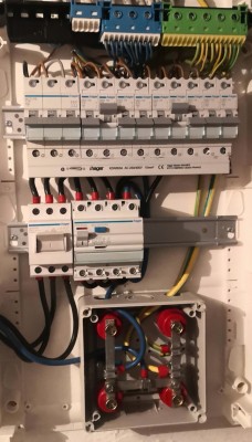

Ако уредът ми имаше друг собственик, щях с радост да го повикам да разгадае ребуса. За жалост, обаче няма. Качвам снимка на таблото, за да добиете представа за ситуацията.
Казвам още веднъж, че ДТЗ изключва когато допра нула и земя(на пластината) на един от контактите. При същото нещо, но на друг токов кръг ДТЗ отново НЕ изключва.
ДТЗ е 1бр. за цялата инсталация 40А 30мА

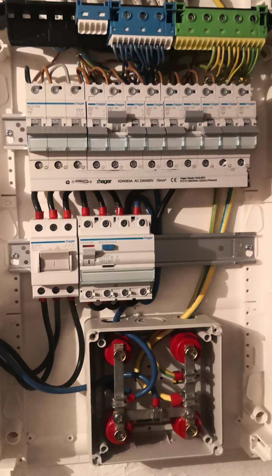

Virtex - майстор
нед фев 09, 2020 9:11 pmTarkalan написа:
Съжалявам ако ви разочаровам, но за първи път днес влизам във форума
Би ли бил така добър да снимаш таблото и от друг ъгъл, за да се види малко по-добре :wink:
нед фев 09, 2020 9:49 pmTarkalan написа:
допиране на нула и защитен също не изключва, както и с уреда.
С какво ги допираш?
С кой уред какво и как го правиш?
