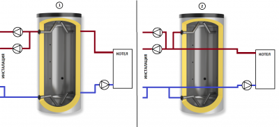

Предстои ми монтаж на буферен съд и моля за вашите коментари относно показаните на картинката начини на свързване.
Предимства и недостатъци на всеки от вариантите?
Кой вариант е за предпочитане?
При повече от една помпа в 'изходната' част (потребление) буфера играе ли роля и на хидравличен изравнител?
Ако 'да' при кой вариант? или и при двата?
Предварително Благодаря за споделените знания и опит.
speka_rs - майстор
На мен първия вариант ми харесва повече ползвам го и съм доволен. Втория вариант може би интересен, ако искаш ударно да затоплиш къщата.
