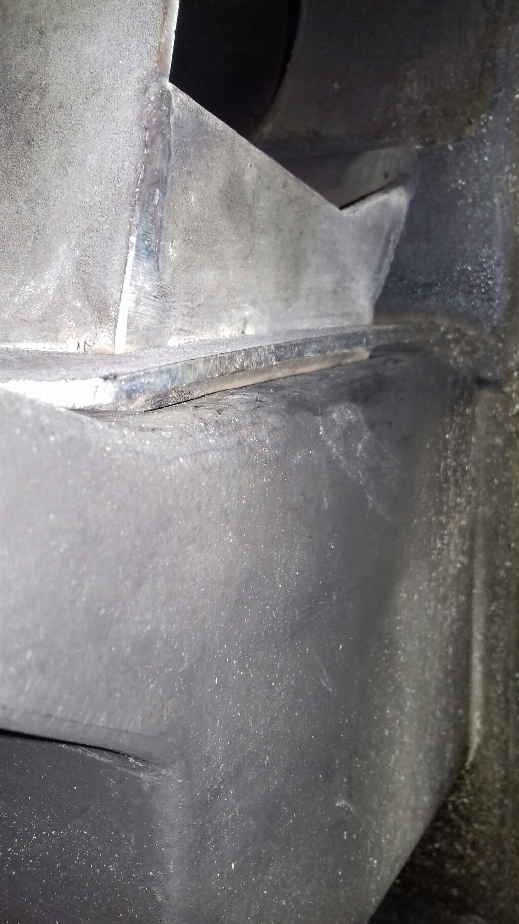

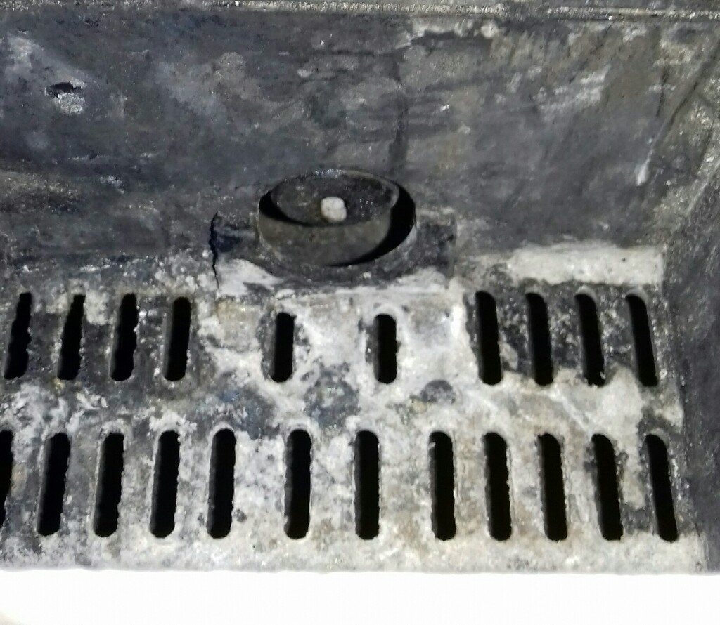

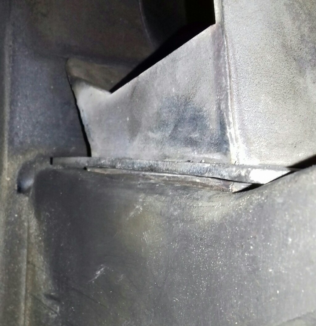

пон мар 02, 2020 9:04 pmauubau написа: Назад в темата filmatoplo даде съвет за намаляване ширината на кошницата, за по-стабилен пламък, когато камината работи на ниски мощности, съответно с малки количества подавани пелети (Р1, поддържане). При мен след достигане на зададената температура работи на поддържане и Р1 дори в студените дни, така че реших да пробвам. На снимките се вижда как съм добавил две пластини (наръждавейка няма, така че са от ръждавейкаколега би ли споделил какви са ти настройките на p1 и поддържане) под наклон от двете страни на кошничката. Направих ги да се пъхват във 2-я ред прорези за въздуха без да има нужда от заварка и мога да ги махна винаги. Определено има положителен ефект. Естествено намалих малко дозата за палене и за Р3. На снимките се вижда и как стои запалката при добре прилепнала към основата кошница. Вижда ми се по-добре от снимките от предните постове. Камината е 16-ка 2018г. Нещо са променили матрицата на кошниците и отвора за запалката е изместен.IMG_20200302_132015_resize_38.jpgIMG_20200302_131902_resize_73_resize_13.jpgIMG_20200302_132307_1_resize_70_resize_69_resize_49.jpg

Адмирации,получило се е доста добре ,какви са ти наблюденията върху горенето по-рядко ли влиза в поддръжка ?
