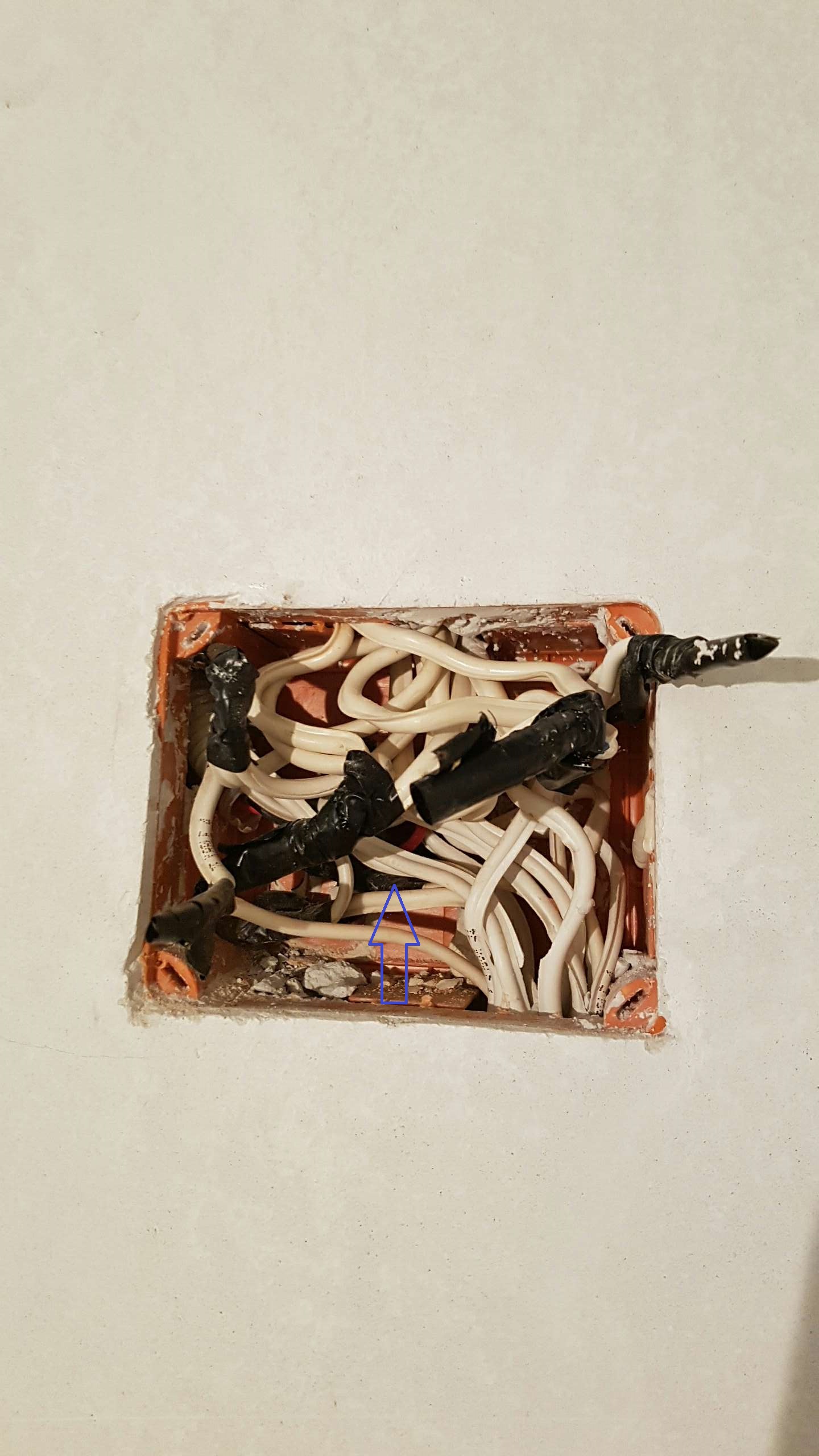

това някаква комбинирана кутия 2 в 1 ли е? хем за контакти хем за лампи?

Мда - имам няколко такива комбинирани кутии. В тази от кабелите за осветлението намерих 2 свръзки фази и нули - нормално свързани - при теста с лампата си работят нормално. Имам още подобна в другия ъгъл на стаята ама там откривам само силови кабели...Нямам идея къде може да се прекъсва тая нула...

Тук не стана ясно къде е постоянната фаза и какво има в другия ключ на девиатора.
Аз бих направил следното, за да се изключи грешно свързан ключ:
1) махам двата клчюа. От тези 6 проводника дето са били на ключовете, само единия ще има фаза.
2) тази фаза, намерената в т.1 се свързва с общия край на девиаторния ключ. Другите 2 кабела - на другите 2 клеми.
3) на другата конзола, на единия проводник ще се появи фаза. Като се превключи монтирания в т.2 ключ, тази фаза ще се премести на друг проводник. Третият проводник, на който няма фаза се свързва с общата клема на ключа, а другите 2 на които се появява фаза според положението на ключа - на останалите 2 клеми.

в тази кутия преглеждаш връзката на нулите дали е ок,ако можеш преброй колко кабела има на връзката за фаза и нула би трябвало да са еднакъв брой.
ако имаш окачен таван може като са пробивали да са нацелили кабела.
за да разбереш кой е захранващия кабел за ключовете ще трябва да разкачиш връзката на фазата и да пробваш един по един докато установиш кой е кабела който отива до кутията за ключа.
а ако ти е по лесно докарай от някъде другаде нула до синята връзка при ключа

Две вериги бяха в тази кутия - едната за вътрешното, другата за осветлението на терасата ама ОК си бяха свързани разкачвайки ги намерих там и фазата дето отива в девиатора и по метода на изключването и нулата дето следва да е за вънка - изглежда до кутията нещата са наред - лампата закачена на тях си светва ама някъде от нея до конзолата в другия диагонал на стаята нещо се случва. Аз съм пробил 4 дупки само в тая стая с бормашината на място, където не следва да минават кабели и не усетих нищо нетипично при пробиването ама вече почнах да се съмнявам във всичко. Окачен таван нямам...

ср мар 11, 2020 10:45 pmmoimoimoi написа: а ако ти е по лесно докарай от някъде другаде нула до синята връзка при ключаАми най накрая това ще направя - то почти никакъв проблем няма да ми бъде - имам контакт съвем наблизо.

само да кажа че ако имаш ДТЗ защити в таблото в кръга на този контакт няма да стане да вземеш нула от него.
ако в таблото са стандартни предпазители няма да има проблем.
преди да вземеш да правиш каквото и да е пусни една нула на тази синя връзка и виж лампите дали ще светнат

Мамка му и прасе - оправих се най-накрая. Като се нанасях заварих монтирано на тавана в спалнята някакво евтинко плафонче - последно си помислих, че може там някой да е уцелил нулата с перфоратор като го е монтирал - развих му корпуса и О-чудо! под него се оказа завита несвързана, 20см синя жица дето поемаше после точно в посоката на девиаторния ключ. Вързах я за нулата на таванската лампа и нещата заспаха - всичко вече работи и по терасата и в стаята. А се бях подготвил да копая и да пускам кабели в стената...
Хиляди благодарности на колегите във форума дето ми спестиха сума безсмислен труд.
