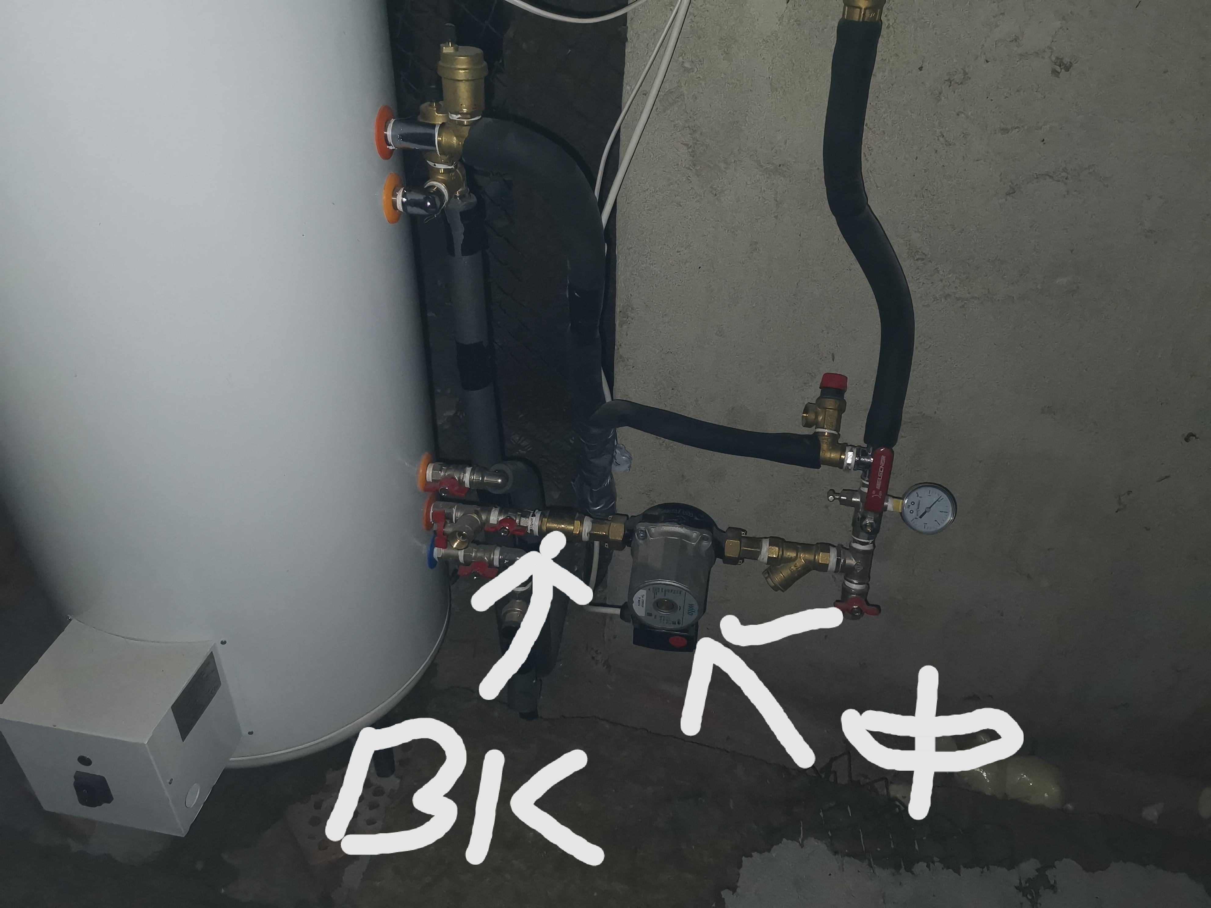

вт апр 21, 2020 8:24 pmivanvladov написа: Вариантите са два за мен, заедно с чичо ми и с ваша помощ да се оправят нещата или другия вариант е да им зв на специалистите и да им дърпам ушите от тях до вкъщи и за без пари да оправят всичко и така... разбрах нещата горе долу само другият ми въпрос е как се източва и се пълни и колко се разрежда пропилен глюкола и на колко бара трябва да е системата в 15 градуса и в 90-100(колко ще е най добре) .. благодаря отново.За оправията, както си решиш, акъл не мога да давам.
50 на 50 или 40 на 60 гликол- вода.
Налягането почти не трябва да се променя, ако РС е подбран правилно
При мен е 3.2 на студена система и нараства до 3.6 при 66 градуса в единият бойлер.
До там я докарай, ще обясняваме, ако си я правиш сам.
