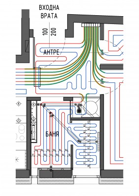

И ние вкъщи решихми да правим подово, аз съм архитект, доста четох за подовото, сметнах си някакви топлозагуби. Ще дам и колега ОВК да ми направи проект, но лошото е, че към момента правя ремонт на банята и коридора, и искам да навъртя там тръбата. Ще са на 1 кръг. А след време ще се сложи подовото в останалата част от апартамента.

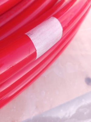

Мисля да работя с продукти на Рехау. Успях доста лесно да си купя парче тръба Rautherm S - само 60 метра (остатъчно), от фирма която продава и изпълнява подово.

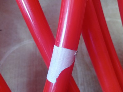

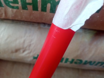

1. Първия въпрос, може би лаишки - разгледах тръбата и има 6-7 козметични забележки. Драскотините са около 0,2 мм дълбоки, може ли да се очаква че там ще има пробив след години.
2. При положение че нямам колектор, единственото що годе лесно изпитване на тръбата мога да направя с налягането от водопровода, на моя етаж е 4,5 бара. Става ли този метод? Ще трябва да си взема 2 щуцера към цолова резба.
3. Четох в една тема, че замазката се прави при пълна тръба под налягане, това 100% ли е задължително? Мога пак да я надуя с водопровода. До колкото прочетох, работи на 3 бара.
4. Тръбата е доста по-корава отколкото си я представях, омеква ли леко при температура, например 35-40*С, имам пистолет за горещ въздух и лазерен термометър, мога прецизно да я нагрея, че в банята има и доста измъчени места.
прилагам и картинка,
може пък случая ми да е от интересните, затова ще напиша и малко предистория.
преградни стени - щендерни с 2 пласта картон.
Към момента банята е с изпълнен водопровод, монтирани стоящи смесители за вграждане. Монтирана структура на тоалетната. Изпълнен канал и частична замазка от стиропоробетон, с дебелина 6-7 см, колкото да скрия тръбите, с идеята за втора обикновена цименто-пясъчна замазка с дебелина 3~4 см, армирана с поцинкована мрежа 100/100/3.
Сега като решихме да правим подово, на местата на тръбите където е необходимо ще изкопая 1-2 см канали. Тръбите ще ги хващам със скоби, които обикновено хващат кръгли кабели https://cache.tashev-galving.com/eyJhbG ... OscjhjpH0w, и ще сложа мрежата върху тръбите. Така замазката над тръбите пак да догонва 3 см, армировката да е по към средата на общата дебелина на замазката. В замазката мисля да сложа и 1 пакет фибри, и пластификатор за подово. Плочките отгоре ще са 1 см дебели, с лепило 6-7 мм.
в коридора ще оставя в замазката гофрета 24 мм, в които после да прекарам останалите кръгове.
котела ще е BOSCH Condens 2500W WBC 14-1 DE23, над колектора, на последен етаж съм, комина ще ми е нагоре.

Здрасти Свен,
няколко неща не ми харесват от идеята ти, избързай консултациите с колегата си.
1. Тази замазка в банята от "стиропоробетон", както го наричаш (предполагам иде реч за перлитобетон) не знам каква изолационна способност има (предполагам - лоша), затова е добре да добавиш поне едни 2см, преди да наредиш тръбата
2. Това кръстосване на тръбите от отделни кръгове е неправилно. По-добре кръгът от банята да го забиеш по средата на колектора, между линиите на дневната и двете спални, а пред входната врата да разгърнеш малко тръба от трасетата на дневната
3. Кофти ситуация е, че трябва предварително да приключиш с коридора (където минават всички трасета).
- не съм сигурен, че после ще можеш да прекараш тръбите от стаите през тези гофри
- гофрите значително ще намалят топлообмена и реално ще те лишат от отопление в коридора.
4. Тръбата изобщо не е корава, напротив - това е една от най-меките тръби, но не се навива така както си начертал -правилно е да се навива на "двоен меандър".
Аз ти предлагам друг, много по-добър вариант, който съм ползвал - пускаш си трасетата към съответните стаи до вратите и обратно, като всяко трасе прави еднo "U" преди или след прага. После като им дойде ред на стаите - нареждаш си тръбата, викаш колегите, от които купуваш материалите, идват, режат "U" -тата, муфират с машината и си готов, без абсолютно да се притесняваш за снадките, тъй като си с Рехау. По този начин ще можеш да си монтираш и колекторите, да подвържеш всички кръгове и да надуеш тръбите преди замазката, както е правилно.
