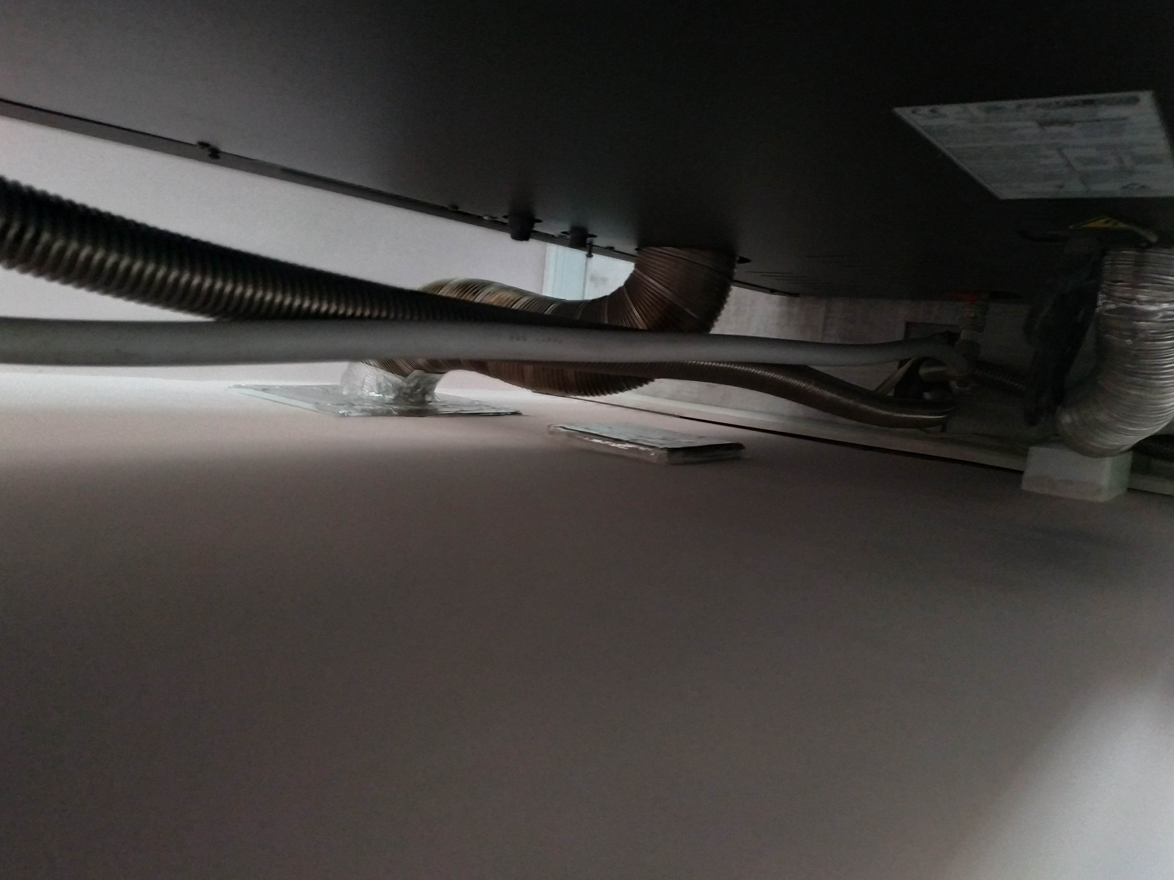

Налепа в гофрето се е получила при по лоша работа на камината при разни тестове и настройки , преди и след сезон иска поглеждане ,защо не и по средата .Моите кюнци ги почуквам -и бият ли на тъпо ги чистя ,след туй звънят при почукване .

нед ное 15, 2020 8:06 ambmahob написа: ЗнамХм, сигурно има за какво. Естествено, че камината ти няма да се прецака.просто пожарникаря ме заяжда
Ох да мия кафе и да чистя, въпреки малкото пепел ще отвора да вида как е горивната камера и има разлика с др пелети
Просто не ти е подходяща и не работи в добър режим. Няма как 21 киловата, да е, за 75 квадрата жилище. Така почва да "прецаква" (силно казано) нещо друго. Ето, първо забелязваш, че е горяло в меката връзка. Колко е пътят до коминът и щом има какво да гори в нея, дали няма и в комина?!
Пий си кафето, но си погледни и там, в комина!
Ти другите теми не четеш ли? Бибо онзи ден откри, че има същият проблем, още някой с Равели, както и тя беше златна...
В по топло време, както е сега, махай ония неща, дето си ги изтипосъл като тунинг, че и в подписът ти. Поставяй ги само при минусови температури и (или) като забележиш, че Т на газовете е отново под 100! Не е моя измишльотина.
Заяждал съм го!!!

Точно затова гофрето не е добра идея за комин. Гладкият комин много по-лесно се самопочиства

Няма лошо прегледай ги пак.То хубаво ама аз кога моя
тоест моя е 40 на 30 см и през него виждам облаците с огледалце ,като пипна с ръка има фин прахоляк по стените при заустването ,нагоре е чисти тухли .Горил съм печка чудо на него -и от тогава не е чистен 15 год

А, ми нали е по лесно. Чат една скобичка тука, пат още една там и ай готово.
То и като я е купувал е било по лесно. Бам в магазина и айде на топлото.
Пък после поговорки ми праска младежа.
Какво беше за четенето и опитите, че не съм по поговорките?
filmatoplo
- Мнения: 17833
Този комин който ходи и надолу -има къде да падат частиците ,и нагоре ще седи по чист .
