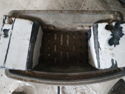

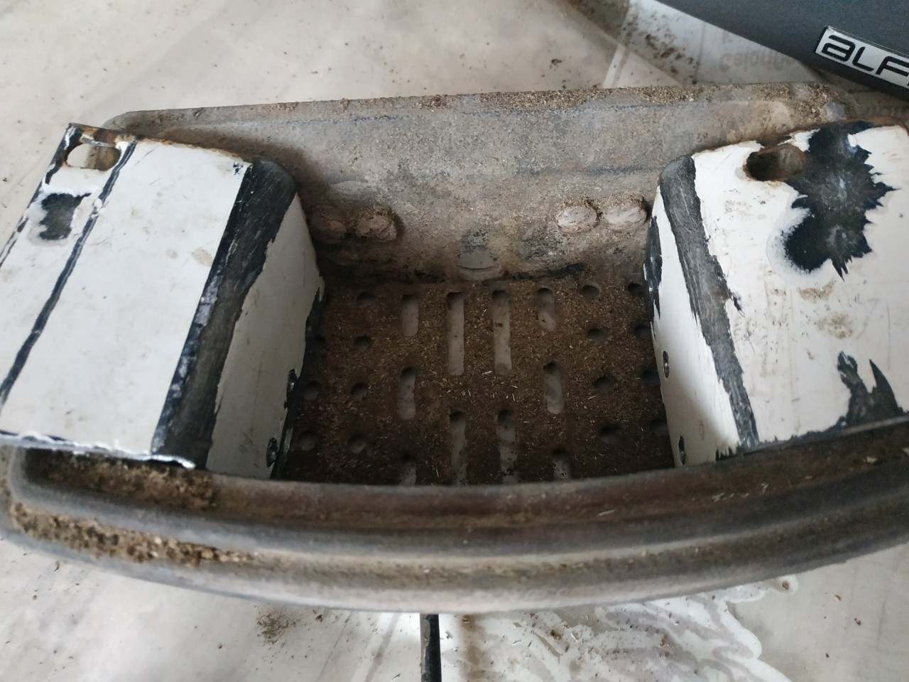

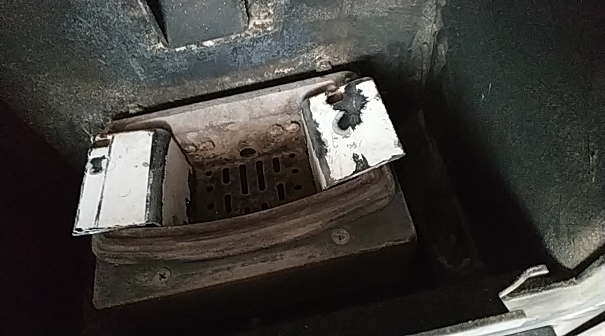

От що нямаше ко да правя се наех да направа планки да стесня кошницата, че на първа и втора много се разпиляват и не правят добър пламък, въпросе е как да сметна с колко да ги намаля :?
нед ное 29, 2020 12:52 pmbmahob написа:
Е ко има да смяташ?
Щом не ти идва, нали четеш в Сектата?!
Копирай размерите на малкото Бижу и целува ръка, иначе.... Хихиии!
нед ное 29, 2020 4:36 pmbmahob написа:
Ето
Супер!!! Направил си я истинска 15ка.
Сложи и отпред!
Пиши как се държи! Внимавай с конденза! Писах ти да махаш турболаторите, сега може да се наложи да запушваш тръби. Следи газовете да не падат, че може и да ти се бърка електрониката!
Нагласиш ли я веднъж, ще си много по доволен.

Тия са пробни, отпред си има заводско но не съм го преценил и ще трябва да им резна ъглите в хоризонталните части отпред, ще следя Т на изгорелите и ще пиша, турболатори насред сезона трудно, тръбите също ще наблюдавам ефекта, инак от вчера увеличих дозата и цикъла пропорционално без да пипам киловатите, пак с цел да не намаля и увеличава пламъка толкова рязко

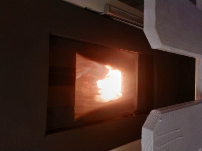

bmahob - майстор
Паднаха малко изгорелите, но това е от ограничаването на обдухването, макар и да направих отвори на планките, вдигнах го осега си е ок от 95гр на първа до 150на 5та
