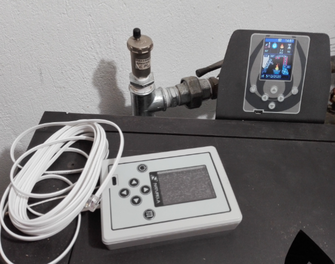

Днес пристигна модула, който ще ползвам като стаен термостат, но радостта ми бе кратка. Като го свързах с куплунга на камината тя изгасна. Когато го разкача се включва. Пробвах пак - същата работа. Основният дисплей изгасва. Новият модул изобщо не светва. Явно нещо бъркам свързването. Някакви идеи къде е грешката?
Антон С. - специалист
Не съм си играл с такова нещо, но имам спомен от това, което съм чел в упътването, че е свързано по някакъв начин с ей тез настройки. Тук Лазар и Филма могат да помогнат със сигурност.

съб дек 05, 2020 3:17 pmsveto написа:
Ами и аз не съм много наясно, но май трябва на платката да се върже. А не на мястото на контролера на камината.

sveto - специалист
съб дек 05, 2020 5:14 pmMcl написа:
Не се връзва към платката. Като го поръчвах в Натурела ми казаха, че се свързва с кабелче като за телефон към куплунга на гърба на камината.
Чел съм го назад в темата, но ако трябва да го търся, трябва да я прочета наново. Доколкото си спомням, натурелския СТ не се връзва към платката, а реално е изнесено управление, което се свъзва към юесбито. Ноооо, може и да греша.
Май наистина отзад требеше да й го мушнеш :lol: Проба-грешка :) Нещо се цъкаше. Намери мненията на npd007, май така беше колегата.
