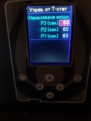

Времената в "Разгаряне" не са подходящи.
"Без доп. гориво" е много времето. Горивото просто изгаря, за това време. Да се намали!
"Нарастваща мощност"- Р1 е много кратко с тези 10 секунди. Дали дозата на Р1 не идва малка? При горелките може да се избира но коя Р да разгаря, тук не зная.
Просто трябва да се наблюдава как се развива целият процес на разгаряне.
Възможно е само намаляване на времето в първи ред да реши проблема.
