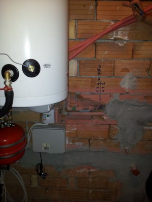

Около мен бойлерите са все Елдомски.
При големия син 120 л, неръждаем с 2 серпентини и слънев панел, монтиран 2013 г.

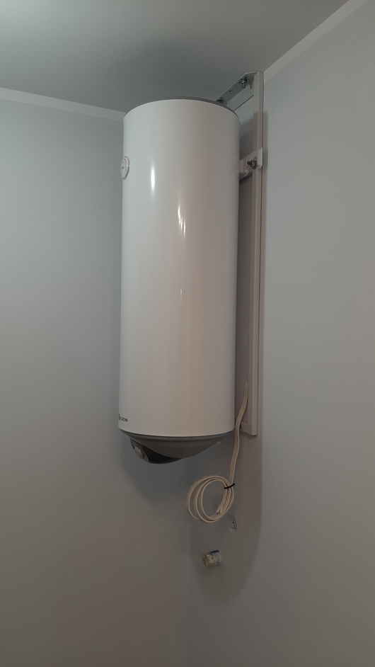

При малкия син от миналата година 80 л, неръждаем.
Бойлер Елдом 80л неръжд.jpg (58.76 KиБ) Видяна 3759 пъти
само моя дето го мислех за Теси, а на него пише SANG съм го избирал 2004 г по размер (Ф450, Н-700 мм), а не по марка. Но и аз съм с ТЕЦ и напоследък па тия не ми осигуряват мноо работа на бойлера, та все още го бива.

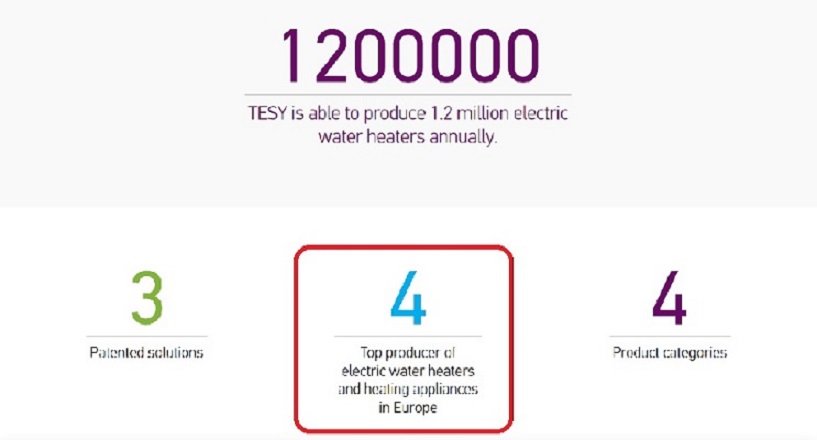

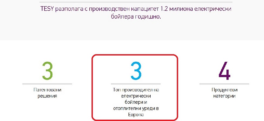

пет яну 08, 2021 7:31 amLazarGanev написа:
... няма да падне от 3-то на 4-то място в Европа по обем на производство...
Те СА си на 4-то място. Друг е въпроса по чии данни и взети от къде...
На 3-то място са само за българите - да се "гордеят". :cool: На кое са реално - само оня горе знае.
Теси за българи.jpg (46.53 KиБ) Видяна 3709 пъти
Теси за НЕбългари.jpg (42.64 KиБ) Видяна 3709 пъти
