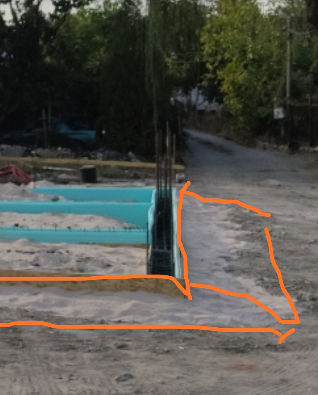

За следващото наливане плюс плочата искай бетон с добавка за водоплътност и против замръзване, че температурите ги дават да падат. Под плочата сложете вторичен найлон срещу влагата..
П.П.Плочата е добре да я свържеш с рандбалките и най-добре е да се наливат заедно.. Моята я измислих с оставащ кофраж от фибран и стана много хитро като технология..
