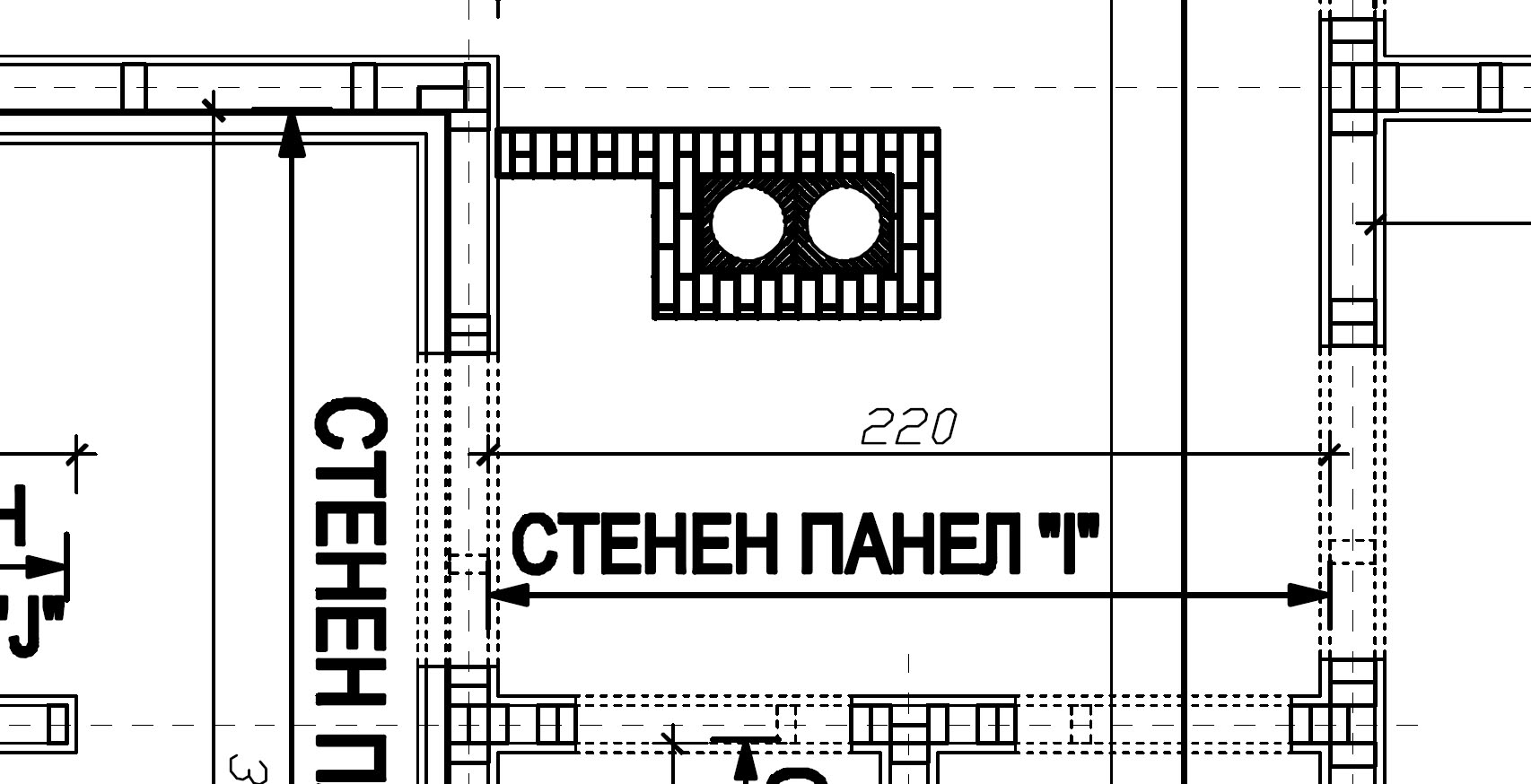

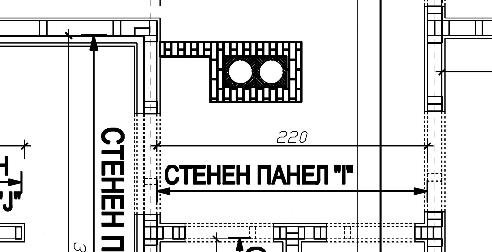

Поне по приложения план на покрива, на пръв поглед, конструкторът си е много в час със стандартите, както със сеченията, така и с разстоянията (почти 100% съвпадат с имперските мерки). Да видим по стените как ще е. Щом не са през 60 осово подпорите, значи и топ плейтът е двоен, нали?
Пирони има в ташев, 90мм х 3.1 - за стандартните 45мм профили си идват тамън. Има и алтернативи от англия, като с транспорта май идват колкото от ташев. Валерий груп също продават Tacwise, но до 83мм за техните си оръжия, ще ги питам дали ще внесат едни 4-5 кашона по заявка. Ааа бостича го дочаках вчера, само се хваля наляво-надясно
 Не знам, по американските кодове всичко се кове с 3 1/2", никой не съм видял да фреймва с винтове.
