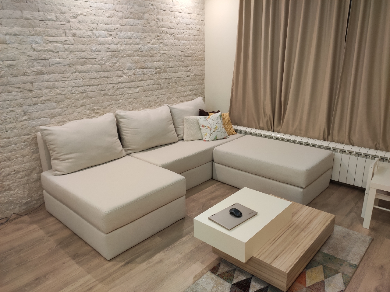

Привет на всички ентусиасти. След известна пауза във форума, ето че най-накрая дойде и момента да се похваля с крайния резултат :-D.
Първо малко предистория - всичко стана и се получи точно както беше планирано, но.... без 2 неща - височината на дивана стана 48-49 см и беше много твърд.
С височината се получи така защото мерих стария ми диван, който не съобразих, че е под наклон и с много-много мек дунапрен.
За твърдоста, както написах по рано, взех от възможно най-хубавия и издръжлив дунапрен 3545 (13 см.) и пяна HR32 (4 см. За горен пласт), което ми изигра лоша шега. В общи линии дунапрена се оказа, че би бил подходящ за човек със 100+ тегло.
В следствие на това, дивана се оказа не много комфортен и леко напрягаше обстановката :) .
Затова миналата седмица реших, че няма да го търпя такъв и запретнах отново ръкавите. Този път позадълбах повече в темата дунапрен и взех само пяна HR35 7 см. и преизползвах 4-те см HR32 отново като най-горен слой, а най-отдолу оставих около 2 см от 3545 дунапрена, т.е. новия вариант на седалишната част стана от 3 слоя.
Тук най-връткавата част беше как да срежа по дължина 13 сантиметровия 3545, като всяка от трите части за сядане е с различни размери и бай-широката е на 84 см. Разбира се заедно с условието да е равно.
Решението беше собственоръчно направено устройство, състоящо се от летва 1м. , 2 х 25 см шпилки, 4 х гайки тип пеперуда, 2х пружини, кантал 88 см, импулсно захранване 36v 4.8A и регулатор на напрежение. В следващия ми пост ще сложа снимки и на него.
След един уикенд работа - сваляне на американа (плата между дунапрена и дамаската), сваляне на ватата, сваляне на залепения HR32, рязане на 3545, разкрояване на HR35, лепене на HR35 и HR32, слагане на вата, слагане на американ и преправяне на дамаската.....най-накрая всичко си дойде на мястото - дивана стана с височина 43 см. и с желаната мекота и комфорт.
Това, че го направих на модули се оказа много добра идея, тъй като това ми даде гъвкавостта да разместя подредбата вкъщи и получих по-добро разпределение на мебелите, нещо което не бях предвидил като вариант :cool: .
Допълнително, багажното отделение, под всеки от модулите за сядане, събира солидно количество багаж.
След малко ще кача и снимки на финалното нещо....

Ето коригираната версия на дивана:
Тук е снимка на дивана преди скъсяването на височината (незнам дали си личи,нпе е 4 см по-висок):

floydogi - специалист
Супер е станало. Сподели кой е тапицера, ако искаш на лично да не рекламираме, че и аз замислям нещо подобно и твоята тема ще ми е от огромна помощ. Остани със здраве!

пон фев 08, 2021 12:22 pmfloydogi написа:
Който иска да го приема за реклама, който иска не, аз съм супер доволен от жената, която намерих защото ми ходи по гайдата с прищявките и качеството й е много добро:
http://www.ateliemm.com/
Както се вижда горе не съм си спестил грешките и неуспехите, та в контекста на това ако имах забележки към тапицера, щях да съм ги написал :-D .
Естествено преди дса стигна до нея минах през доста други, но там ако някой се интересува да ми пише.
Относно направа на самия диван не мисля, че има нещо сложно и е само въпрос на време.
Ако ти трябват пружини и ластици мога да ти ги дам, имам за още поне един диван.
Насреща съм ако имаш въпроси да помагам, а и машинките за дунапрена мога да ти заема ако могат да са ти от полза.
