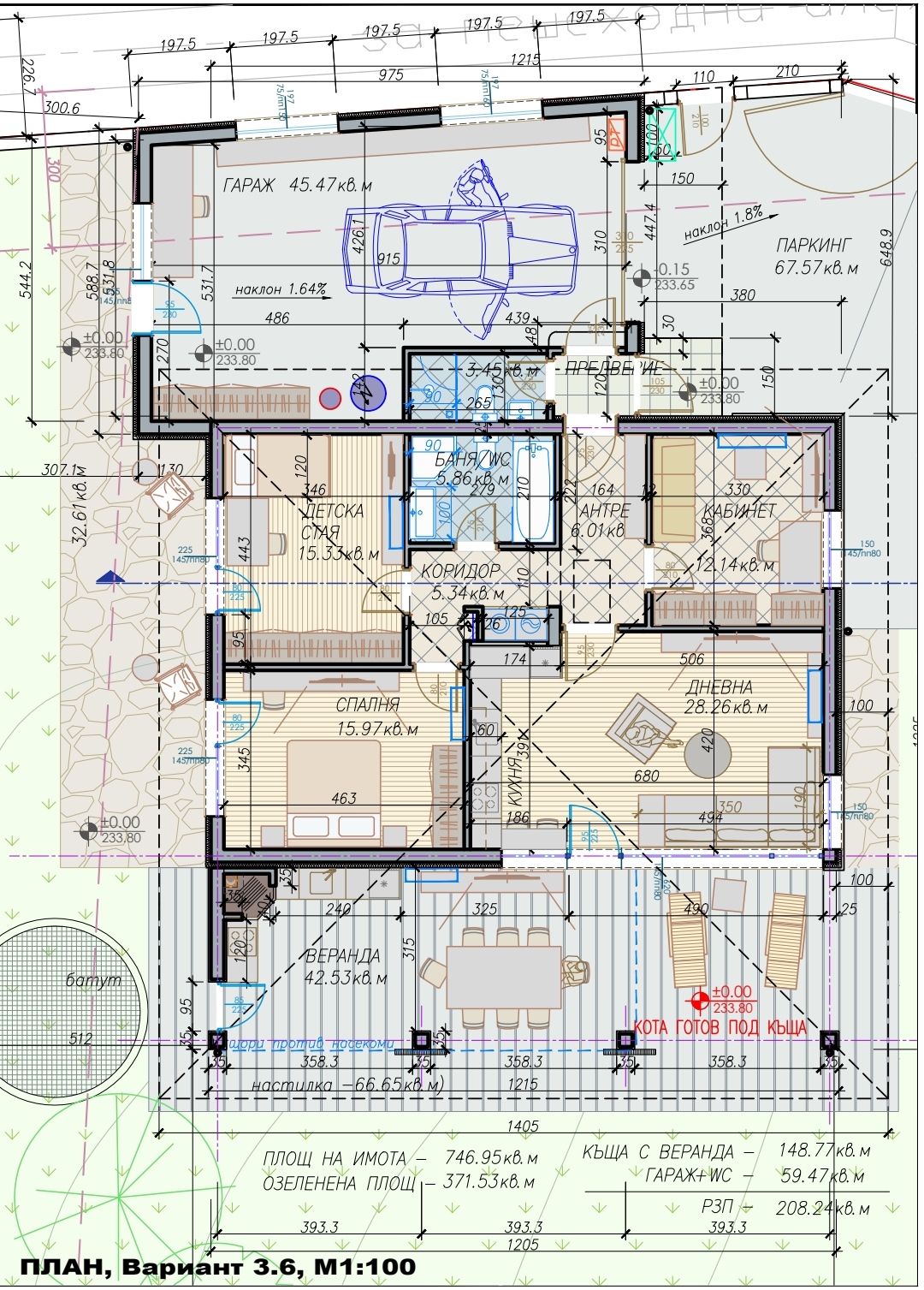

Малко да разведрим темата- би ли споделил колко излезе фундамента на кв.м. (бетони, арматури, кофражи ит.н., крайна цена) ако е обикновен фундамент (без мазета и денивелации). Питам защото ми оферират фундамент за сглобяема къща (уж би трябвало да е по-,,лек" и евтин от монолитното) на 220 лв/кв.м., което не знам как е като цена. Българина е традиционно известен с двата си страха: да не настине и да се не мине:), та и аз да сверя малко часовника.

На мен около 220лв.ми излезе кв.м до 2-ра плоча включително, ама с бригади и технологията за основите ми е без кофраж, по мой патент, но пък бетона ми е в преразход(120м3 за 208м2), така че смятай..

По моя проект за монолитна къща 208м2 на 1 етаж, разходите за основи и първа плоча са същите като твоите за 106м2... Явно по-дебелата плоча ги оскъпява при теб.
2metraninja
- Мнения: 293
Т.е. ако беше на 1 етаж твоята? Тези 220 лв/м2 за РЗП ли са или за застроената площ (ако така се казва) 45К или 22К си дал за всичко до втората плоча включително?
nikolov333
- Мнения: 5423
За 208м2 застроена площ, 45к до втора плоча, но желязото и бетона за основи плоча и труд са еднакви с твоите за 106м2.. Това не знам защо се получава..
Колко широк и дълбо беше изкопа при тебе.. Може би всичко е с ивични основи и от там са ти повече материялите на кв.м.
Последна промяна от nikolov333 на вт фев 09, 2021 7:32 am, променено общо 1 път.
2metraninja
- Мнения: 293
вт фев 09, 2021 7:00 amnikolov333 написа: По моя проект за монолитна къща 208м2 на 1 етаж, разходите за основи и първа плоча са същите като твоите за 106м2... Явно по-дебелата плоча ги оскъпява при теб.Аха, сега видях че си добавил разпределението и разбрах какво имаш предвид. Да, аз се шегувах че основите ми са същите като на монолитна, но май съвсем не е шега ами си баш така.
Доста бетон повече от предвиденото отиде в моите основи. Архитекта беше сметнал 33 м2 ако се прави кофраж, но така без кофража ( а и малко повече я вдигнах над земята от предвиденото и с 1-2 метра по-голяма стана накрая - с 15-20-тина сантиметра е по-дълга.
2metraninja
- Мнения: 293
вт фев 09, 2021 7:27 amnikolov333 написа: 45к до втора плоча, но желязото и бетона за основи плоча и труд са еднакви с твоите..Тоест за същите пари аз съм направил 100 м2 основи и плоча, а ти 208 m2 ? Ама че работа... Може би основите на верандата и на гаража са с по-малки изисквания, но пак си е двойно ако е така. Прав ще излезе майстора, че в моите основи имало повече желязо, отколкото в основите на всички къщи сумарно в неговото село.
nikolov333
- Мнения: 5423
За кофража е точно така. И аз спестих кофража, като го заместих с фибран 5см по технология изцяло мой "патент"..
При мен ивичните основи са 55 линейни метра дълбоки около метър и имам 6 стъпки с рандбалки високи по 50см. Отидоха 75м2 бетон, от които 17м2 подложен.На майсторите платих по 12лв.м2 и на аматуристите 35ст.на кг. Арматурата беше същите кила, като твоите. Сигурно от там идват разликите.
