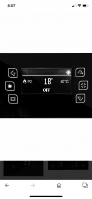

Как се пускат степените на вентилатора… нещо не намирам тук … добре че е приложението и от там сменям 🤷
Здравейте група! От началото на седмицата съм с БЪРНИТ АДВАНТ 25КВ с новото управление. Камината работи на 1ва степен понеже за сега съм с 4 радиатора, лира и 100л бойлер. Шнека съм го намалил до - 7,а вентилатора е на 1,но остават мн не изгорели пилети. Въпросът ми е как да настроя правилно котлето?
