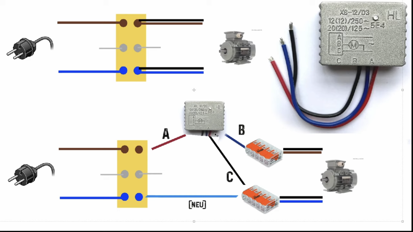

Схема за свързване на модула за "плавен старт" с 3 кабела. Който разбира поне малко от електротехника ще се разбере, че може и в обикновен контакт да го монтира, тъй като тук фазите не играят никаква роля поради използването на обикновен щепсел, при който всеки път фазата може да бъде разменена с нулата! Във видео клипа от който съм свалил схемата няма дори заземяване!!!

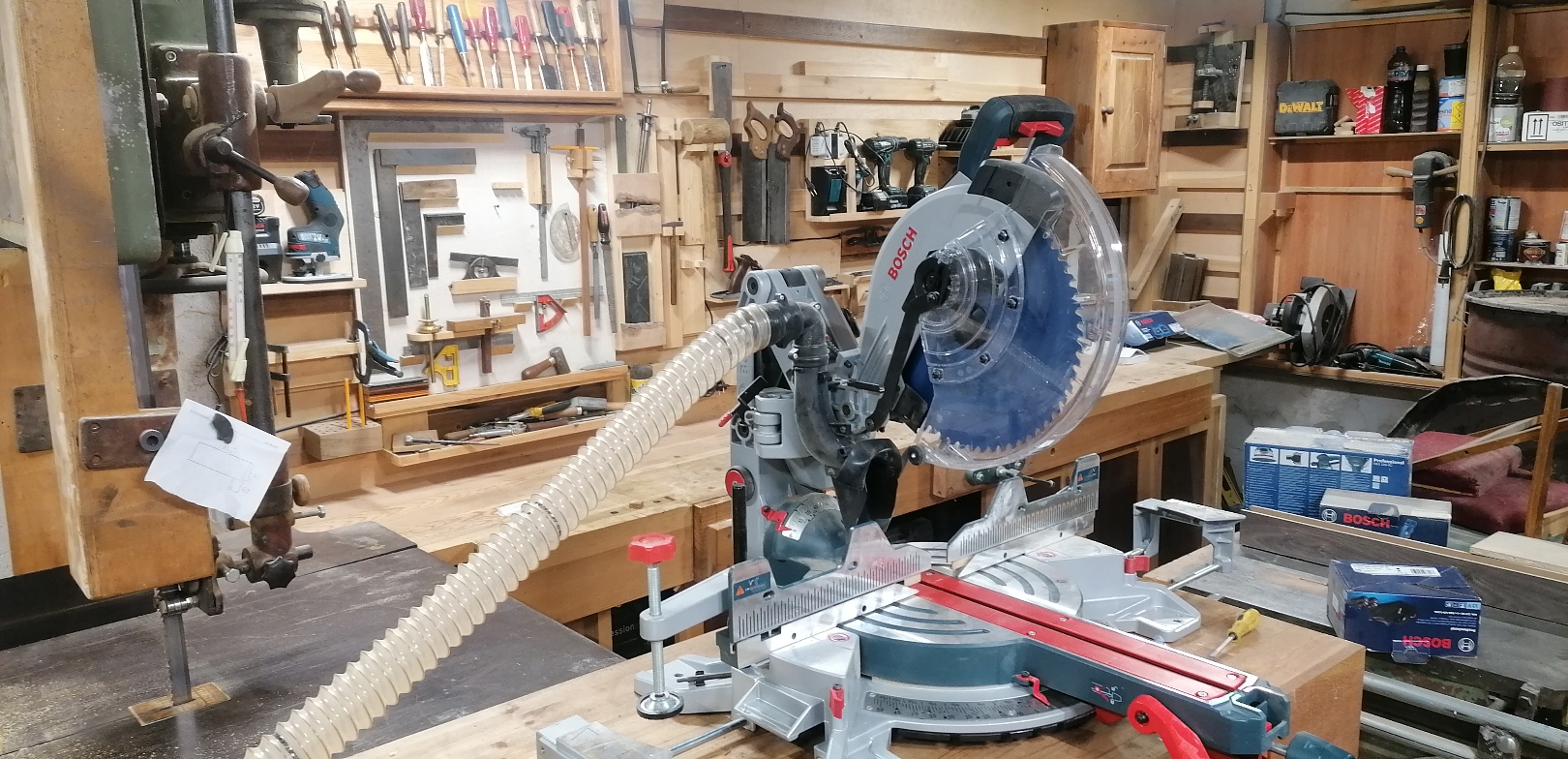

На мен ми се върти пък една идея. Акумулаторен циркуляр как да го вържа с прахосмукачката? Идеята ми е прахосмукачката да сработва сама с циркуляра. По принцип циркуляра има блутуд модул, който може да командва прахосмукачка с същия модул от бранда на циркуляра но аз искам да сложа друга.
cvetomir_77
- Мнения: 894
вт яну 11, 2022 12:04 pmmavryt4o написа: На мен ми се върти пък една идея. Акумулаторен циркуляр как да го вържа с прахосмукачката? Идеята ми е прахосмукачката да сработва сама с циркуляра. По принцип циркуляра има блутуд модул, който може да командва прахосмукачка с същия модул от бранда на циркуляра но аз искам да сложа друга.Сподели поне марката и модела на циркуляра, пък после ще умуваме дали може да се направи нещо.
PIP
- На линия
- Мнения: 1404
вт яну 11, 2022 12:04 pmmavryt4o написа: На мен ми се върти пък една идея. Акумулаторен циркуляр как да го вържа с прахосмукачката? Идеята ми е прахосмукачката да сработва сама с циркуляра. По принцип циркуляра има блутуд модул, който може да командва прахосмукачка с същия модул от бранда на циркуляра но аз искам да сложа друга.Зависи от конкретните модели, които гледаш. На прахосмукачките на фестул може да се добави блутут модул (новото миди си идва с него), предполагам и други марки има с тая опция. Ако гледаш техните циркуляри, но не искаш прахосмукачката да е фестул мнението ми е, че прахосмукачките им са по-добри от циркулярите. Аз съм сложил втори контакт в гнездото за блутутд, защото не виждам полза от него. Ако ще закачам маркуча към циркуляра по-добре да ползвам такъв с кабел.
mavryt4o
- Мнения: 1906
Мисля че засега ще карам така вързал съм го към голямата аспирация не разбирам много от технологии.
А дали няма някой дистанционно управление поне с него да пускам аспирацията? Но като се замисля май няма как защото е с ПВ ключ. Не ми обръщайте много внимание разсъждавам си на глас.
ZEDYCUS
- Мнения: 3101
На ПВ-то май ще е лесно с дистанционен контакт, да се подава фаза към бобинката за включване и задържане на контактора. Но с токъТ съм на вие, след среща с него съм така
Аз ползвам такива контакти( https://vikiwat.com/kontakti-s-distants ... hl-1507040 Но машинките са си със щепссел. Но не става автоматично, а е ръчно с дистанционно.
