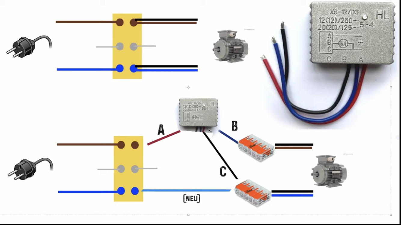

Схема за свързване на модула за "плавен старт" с 3 кабела. Който разбира поне малко от електротехника ще се разбере, че може и в обикновен контакт да го монтира, тъй като тук фазите не играят никаква роля поради използването на обикновен щепсел, при който всеки път фазата може да бъде разменена с нулата! Във видео клипа от който съм свалил схемата няма дори заземяване!!!
