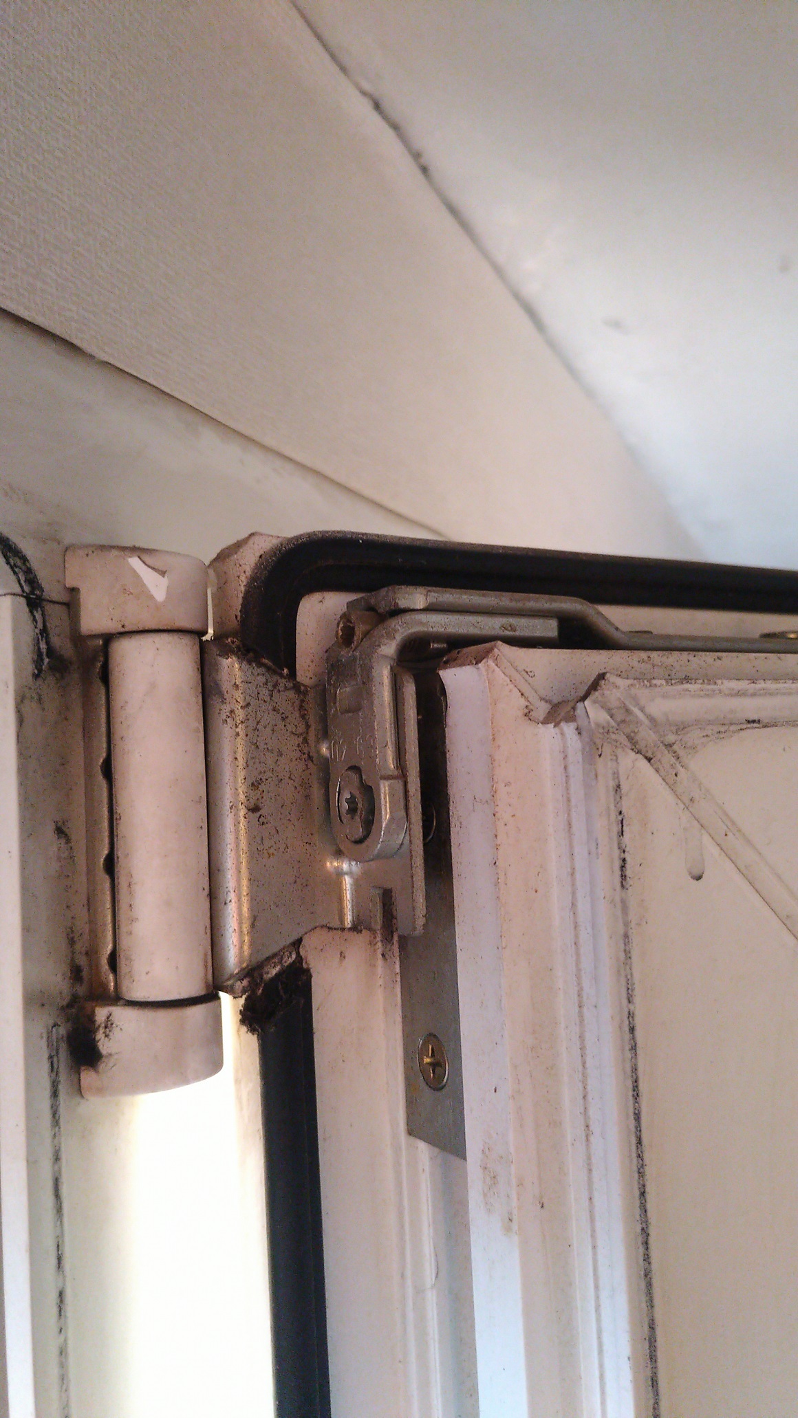

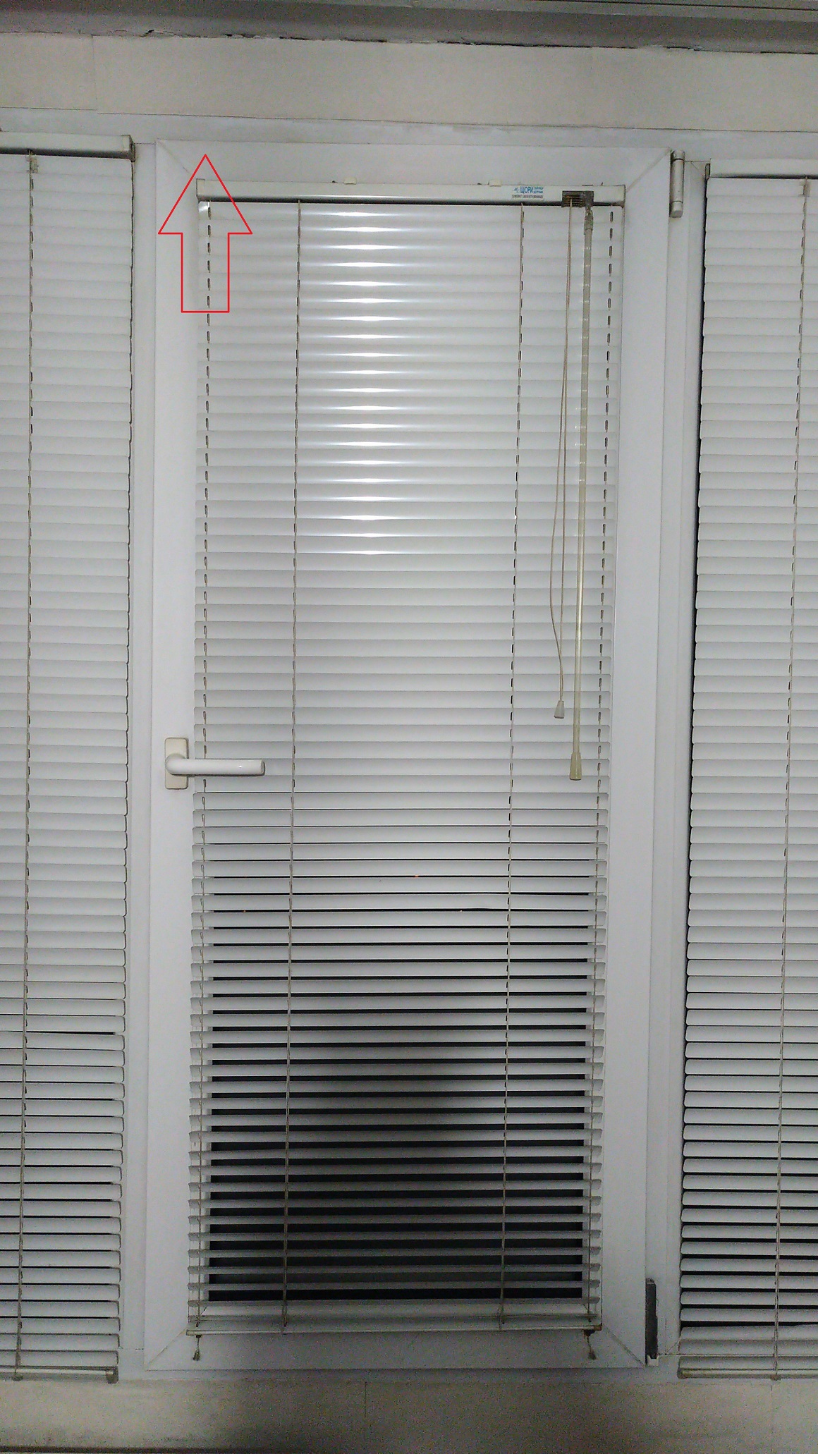

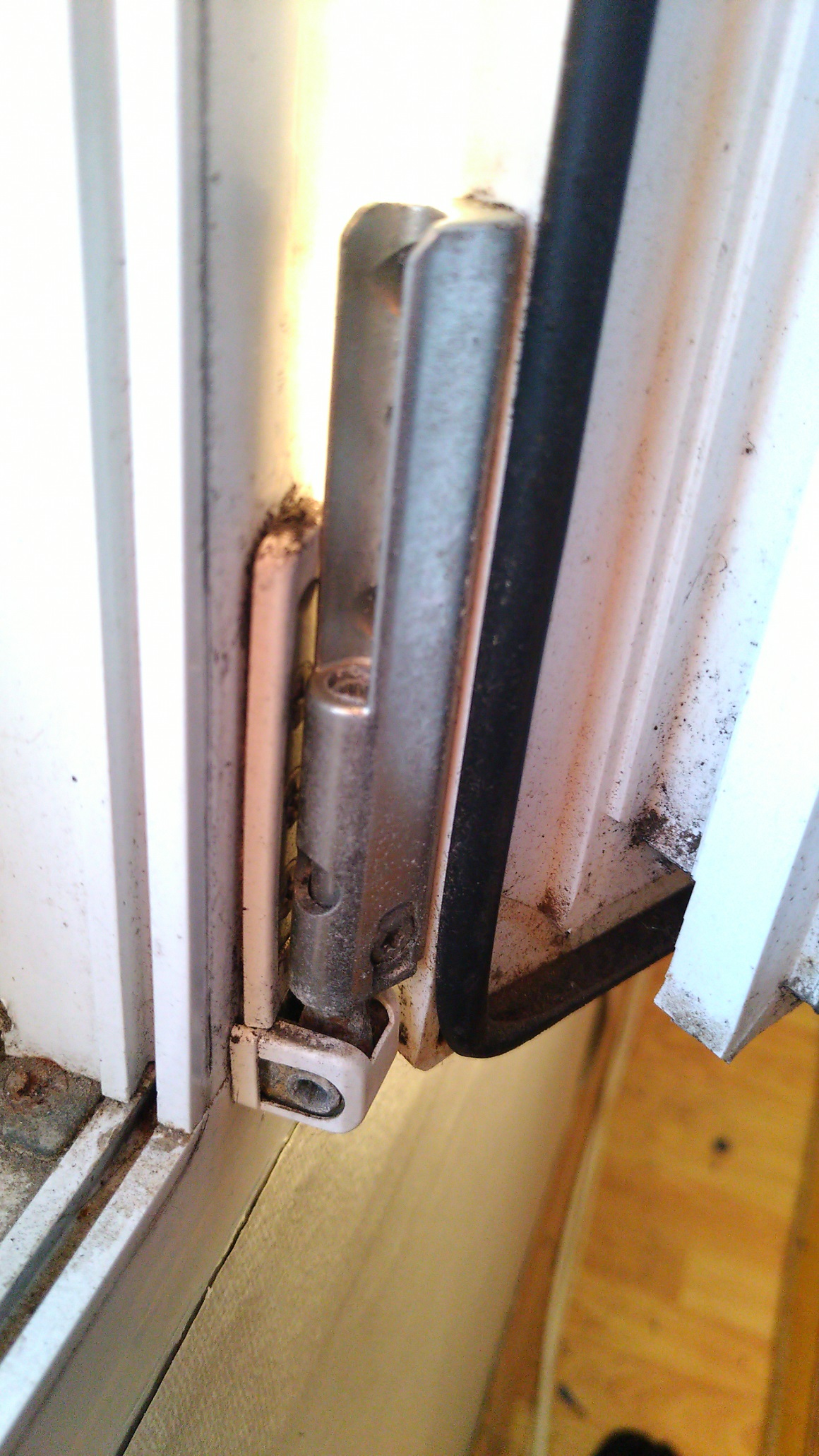

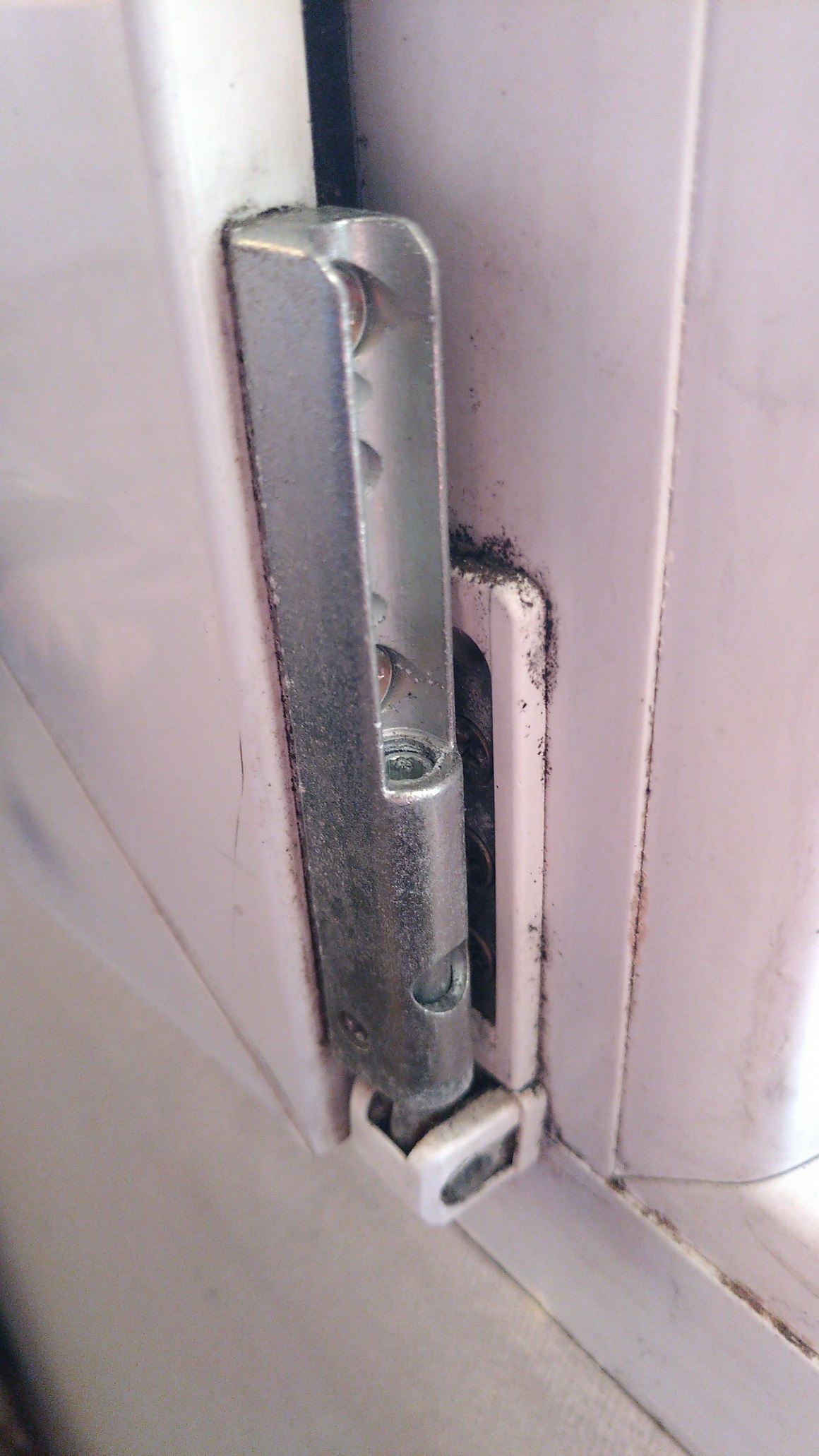

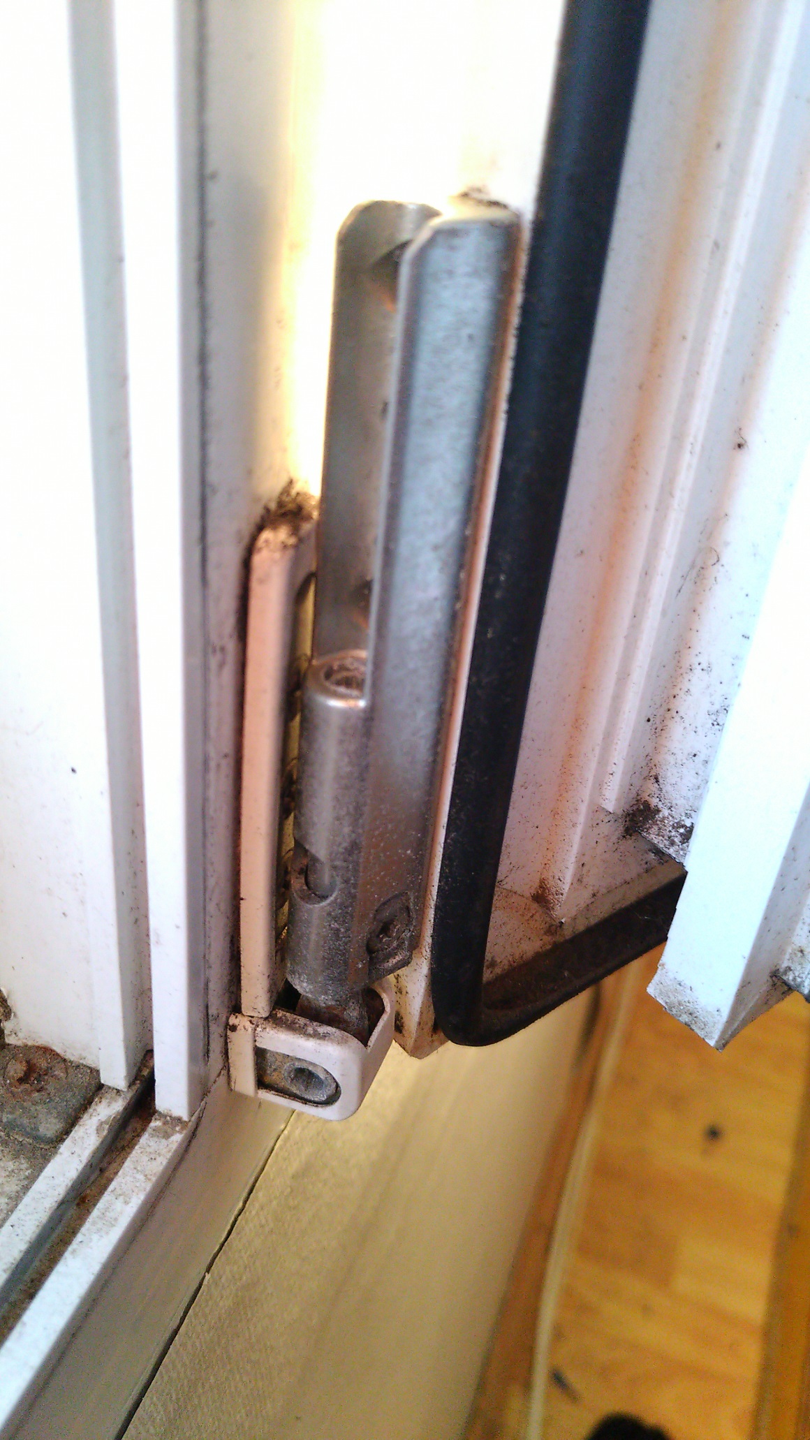

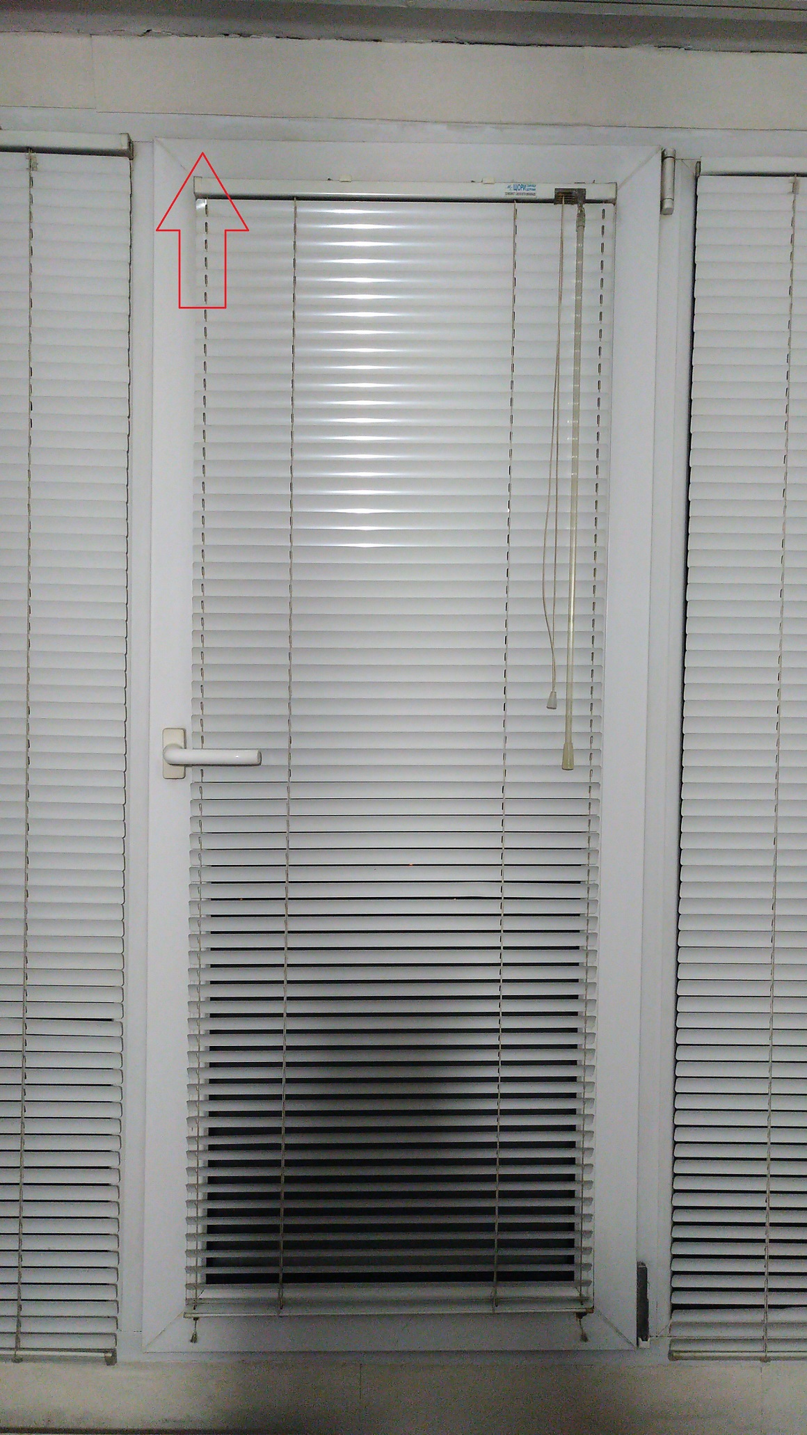

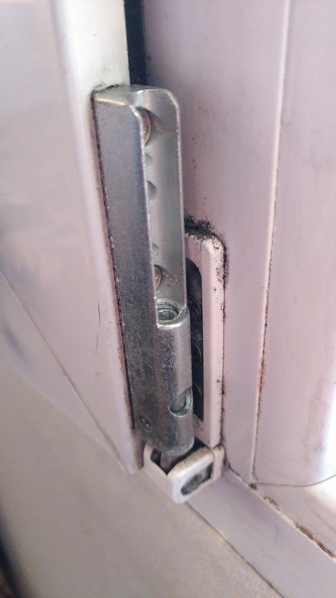

Здравейте, имам следния проблем - прозорецът ми някак си се е деформирал и е увиснал надолу. Горе в ляво където съм посочил на картинката се образува процеп и духа. Обърнах насрещниците на пантите да натиска нагоре като се затваря, но това не реши проблема. Снимал съм долната и горната панта, можете ли да ми посочите от кои болтчета да го регулирам, за да се затвори процепа горе? Благодаря.

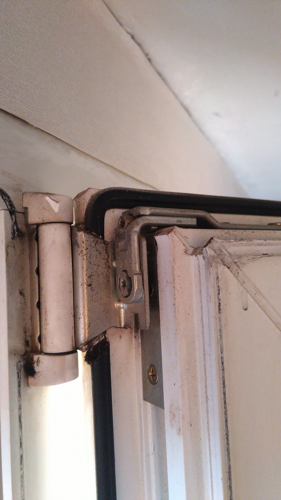

От къде мога да си купя такъв торкс 12-стен xzn, за да регулирам обкова на снимката. Аз намерих такъв бит, но като го сложа в накрайника и не влиза в улея, много е тесен. Ще ми трябва отвертка или от г образните торксове. Някакви идеи? Благодаря!
