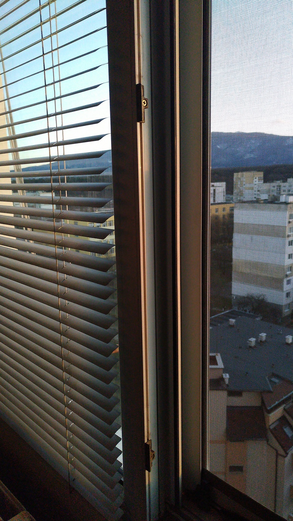

Здравейте, имам следния проблем - прозорецът ми някак си се е деформирал и е увиснал надолу. Горе в ляво където съм посочил на картинката се образува процеп и духа. Обърнах насрещниците на пантите да натиска нагоре като се затваря, но това не реши проблема. Снимал съм долната и горната панта, можете ли да ми посочите от кои болтчета да го регулирам, за да се затвори процепа горе? Благодаря.

вт яну 23, 2007 9:07 pmvelsi написа: Регулировките на един прозорец са следните:Здравейте, имам следния въпрос: да речем че направя реглаж от долната панта за наляво-надясно. Трябва ли това изместване да се компенсира с реглаж от горната? Т.е. ако изместя долната надясно, да "създам място за движение" измествайки горната, съответно наляво? Питам защото след като вратата се регулира да се затваря добре, след 1 час отново "увисна" и долната пъпка отново започна леко да опира в насрещника. Обкова е Winkhaus.

И бихте ли обяснили, моля ви, накъде трябва да се завърти всеки винт за всеки един ход на вратата? Примерно този за нагоре-надолу, за ход нагоре, наляво ли се върти или надясно? Също и за другите

Не става ясно какъв проблем решаваш. Под "увисване" се подразбира, че пропада крилото и закача в краен долен насрещник. А това не се оправя от топло време. От промяна във времето се влияят страничните насрещници, и то при високи крила без хоризонтални делители.
Та какъв е случаят при вас?

При мен крилото е балконска врата, доста висока, към 226 см, с троен стъклопакет. Профила е Трокал 88

Не го приемай критично, но ако в първото съобщение беше написал всичко това, нараства шансът да получиш отговор по-рано. Това не са лични данни, кратко и ясно описваш профил, обков, стъклопакет и точно местоположение на проблема. Няма как всички да знаем какво си си купил и дали долното е отдолу или отстрани.
